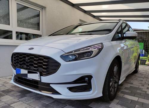

ich bin seit einer Woche glücklich mit meinem nach 1,5 Jahren endlich gelieferten S-Max ST-Line unterwegs.
Ich finde ihn optisch auch mit den serienmäßigen 19" Felgen doch recht ansprechend.
Allerdings finde ich, dass die Räder etwas besser im Radkasten stehen könnten.
Da es sich bei mir um einen Firmenwagen handelt, habe ich wenig Spielraum für Modifikationen.
Daher die Frage.
- Fährt jemand hier Distanzscheiben auf seinem Wagen? Bilder?
- Gibt es die auch eintragungsfrei?
- Was sollte man beachten? Gibt es Einschränkungen oder Nachteile?
Danke vorab.

Ich habe 25mm rund um drauf aber mit den 18zoll Felgen. Sieht absolut Klasse aus.
Eintragung ist aber notwendig, glaube im abe steht spätestens zum nächsten TÜV Termin.
Img-20211116
Themenstarteram 27. Juni 2022 um 18:03
@passi-vari schrieb am 27. Juni 2022 um 17:18:50 Uhr:
Wow sieht wirklich gut aus. Hast du noch eine zusätzliche Tieferlegung?
Woher sind die Distanzscheiben? H&R?
Nein original möchte nicht tiefer.
Ich habe H&R und Eibach verbaut.
Achte darauf das die Felgen Taschen haben wenn du wenniger als 22mm nimmst sonst stehen die Bolzen über.
Im Gutachten steht auch was von innen Kotflügel ausschneiden das ist absolut nicht notwendig.
