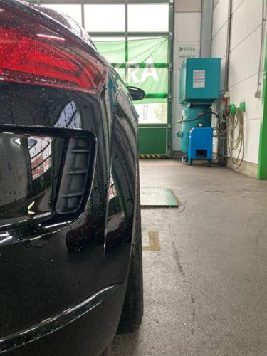

Spurverbreiterung ist jetzt eingetragen.
Kosten TÜV 41,00 € (erscheint etwas hoch für einen Zeitaufwand von ca. 5-10 Min. - aber was soll's)
Kosten Zulassungsstelle 15,00 €.
