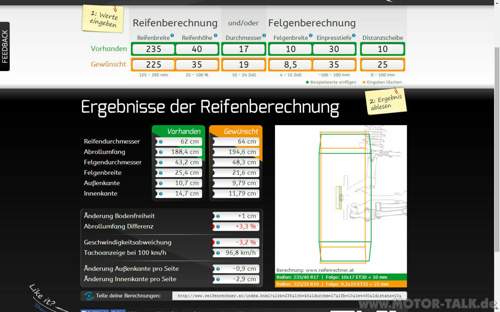

geh mal auf die Seite... da kannst du in etwa dein Vorhaben durchrechnen
http://www.reifenrechner.at/
Hab da mal justforfun verglichen
- da du für deine 10J keine Reifengröße angegeben hast, hab ich mal 235/40 genommen
Soderle... Ergebnis...
wenn du von 10x17 ET30 + 10mm Distanz mit 235/40 Reifen
auf 8,5x19 ET35 mit 225/35 Reifen wechselst, und du annähernd so breit werden möchtest, könntest du laut denen alles montieren zwischen 20-30mm
20mm-distanz
25mm-distanz
30mm-distanz

der rechner ist ja toll.
hatte hinten auf den10j 245/35/17 drauf.
dann könnte ich theoretisch ja 30mm pro seite draufpacken.
danke für eure tolle hilfe.
mal sehen ob ich mir jetzt 30 oder 20 pro seite besorge.....
