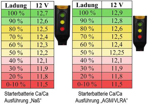

Nochmal als Vereinfachung für alle, die das Thema hier nochmals nachlesen sollten.
Die nachfolgende Tabelle gilt für die Ruhespannung im unbelasteten Zustand.
Das heißt, nach dem Laden mindestens 12 Stunden warten und dann messen... (Ohne angeschlossene Verbraucher!)
Wenn eine Batterie direkt nach einem langen Ladevorgang nur noch 12,2 Volt bereit stellt, dann wird diese Spannung nach 12 Stunden sicherlich maximal nur noch 12 Volt betragen. Sie besitzt hier also nur noch maximal eine Restkapazität von 35%. (Sehr optimistisch betrachtet)
Wenn dann auch noch kalte Temperaturen dazu kommen, hat diese Batterie nur noch ein Drittel dieser Kapazität. Eventuell reicht das hier noch, um dem Anlasser genug Saft zu geben, um zu starten, allerdings auch nur ein mal. Sollte man mal länger rödeln müssen, ist das nach 2-3 versuchen Feierabend.
Die Anlasser sind so ausgelegt, dass sie auch noch funktionieren, selbst wenn die Spannung für die Elektronik nicht mehr reicht. Das soll ganz einfach dazu dienen, dem Bediener die Möglichkeit zu geben, die defekte Batterie zu erkennen, BEVOR das Fahrzeug nicht mehr startet und so eine Panne zu vermeiden.
Wer allerdings diese Anzeichen nicht erkennt, sei es Unwissenheit oder einfach Ignoranz, der bleibt am Ende liegen, obwohl er das nicht müsste. :-)
