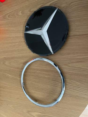

Ich habe nur den äußeren Chromring mit 3M Glanz Schwarz Folie foliert.
Das schaut dann so aus.
@Didilor schrieb am 24. März 2024 um 17:47:24 Uhr:
Hallo, selber gemacht ? Geht das gut sozusagen als Laie bezüglich folieren ?
Ja selber gemacht. Den Stern kannste aus dem Grill ganz einfach entnehmen in dem du ihn entgegen der Uhrzeigersinn drehst. Ist eine Art Bajonettverschluss. Dieser Stern, weil er so leicht abgeht wird er auch gerne mal geklaut und in der Bucht verkauft. Wenn du ihn ab hast siehst du auch das du den Chromring abmachen kannst. Den Chromring sauber machen und mit Bremsenreiniger entfetten. Folie drauf und mit einem Fön etwas erhitzen damit sich die Folie den Kurven besser anschmiegt. Stern zusammen bauen und wieder in dem Frontgrill einsetzen.

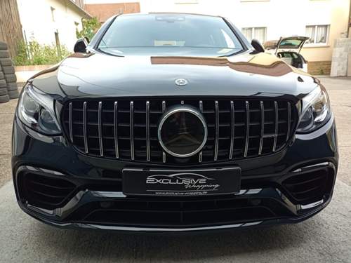

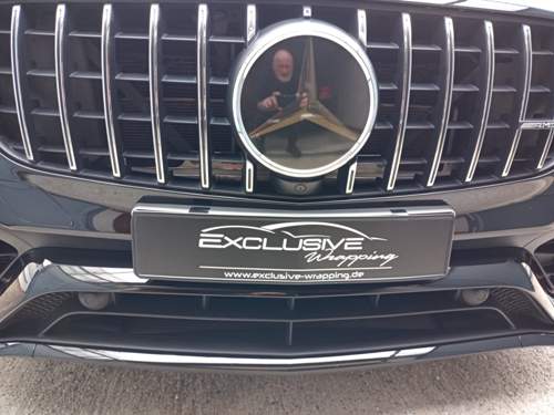

Habe mittlerweile auch 2x den grill + stern folieren lassen bzw selbst foliert.
1x den Panamericana beim Folierer und vom GLC hab ich selbst foliert. Natürlich ists vom Folierer besser, aber dennoch bin ich zufrieden. Habe dabei den Grill oder stern nicht ausgebaut. War etwas fummelig aber ging auch so.
Die Distronic Platte hat mir mein Folierer auch nicht mit einer "Lasur" beklebt. Er meinte dadurch kann das system probleme machen. Also blieb der stern selbst (leider) silber. Fand ich im nachhinein aber nicht weiter schlimm.
Anbei Bilder.

@Livesit,
hast du auch die Frontschürze getauscht oder ist es ein anderes Fahrzeug ?
@Rogamani schrieb am 28. März 2024 um 16:11:31 Uhr:
@Livesit,

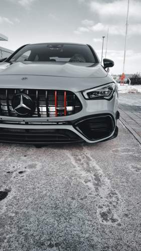

Das erste bild ist mein cla45s und das zweite mein glc.
Cla wurde vom folierer gemacht. Glc selbst foliert.

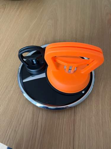

Heute auch mal den Schritt gewagt und den Stern selbst foliert. Wie ich fi de akzeptabeles Ergebnis für einen Laien.
Der Folierer hätte es bestimmt noch besser hinbekommen aber fuer mein Empfinden reicht es aus.
PS: da der Stern nicht per Hand zu lösen war, habe ich die Saugnäpfe zur Hilfe genommen.
