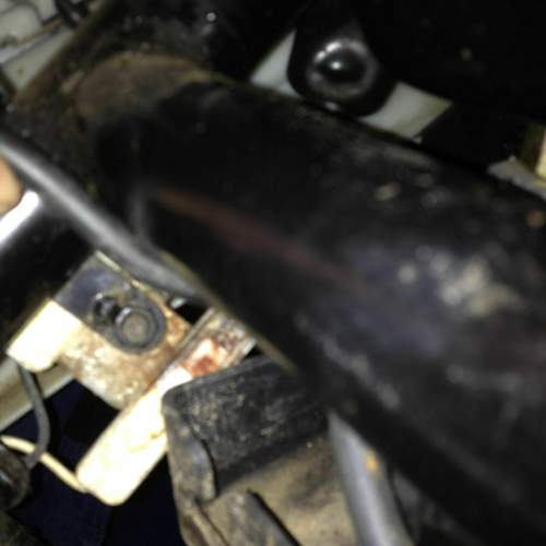

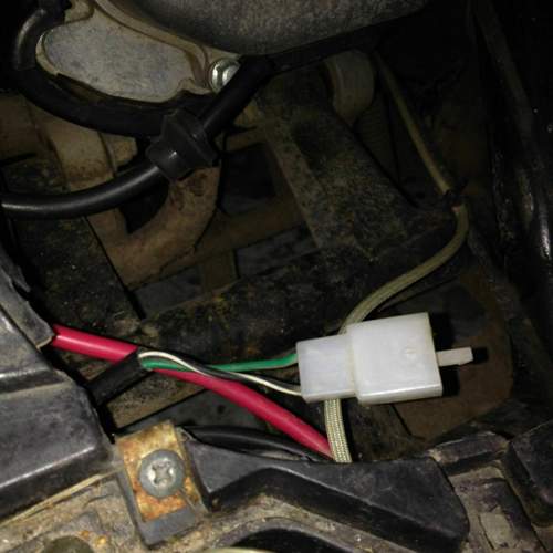

Grad hab ich aber beim indenRollerreinkrabbeln folgende lustige Sachen gesehen:
Wozu sind die da und kann es was mit dem Problem zu tun haben?
Der Wiederstand ist defekt denke ich
Und der Stecker hat nirgend ein Gegenstück.
Seitenständerschalter? Wenn denn einer dran war isser verschollen....
interessant. Wenn es der Seitenständer wäre, dann müsste ein Kabel zur Zündspule gehen und eins zur CDI, wenn der oben gepostete Schaltplan passt. Kannst du ja mal versuchen nachzuverfolgen. sollte das der Fall sein, dann überbrücke mal dieses.

Mit dem ersten Bild kann ich nichts anfangen. Da erkenne ich nichts drauf.
