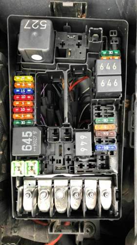

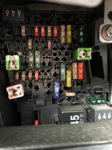

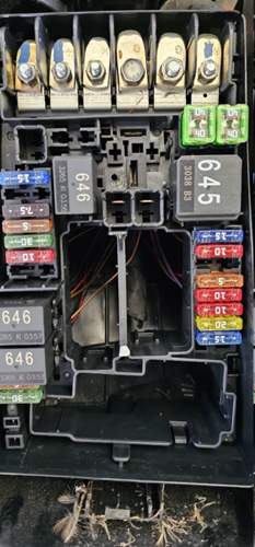

Sicherungen gecheckt? Scheint mir ein ESP Fehler zu sein, da nur die ESC Malfunction Lampe an ist. Auch die Reifendruckkontroll-lampe, aber wirft das ESP mit an, da die RKA Dunktion im ESP Steuergerät integriert ist.
ESP kann viele Fehler hervorrufen, Bremslichtschalter, Gierratensensor oder vielleicht nur ein Raddrehzahlsensor? Viel Erfolg.
Unbedingt Batterie richtig prüfen. Bei zu hohem Innenwiderstand z. B. spielt die Elektronik so richtig verrückt!

Ich habe nach euren Vorschlägen weitere Bilder von den Messungen und der Batterie angehängt.
Die Batterie (12V, 70Ah, 420A) zeigt einen Spannungsabfall beim Einschalten der Zündung von 12,23 V auf 11,6 V.
Je mehr Verbrauchsgeräte eingeschaltet werden, desto mehr fällt die Spannung ab. Die Batterie Soll ich eine neue Batterie einbauen lassen? Ich bräuchte eine mit Start-Stopp.
