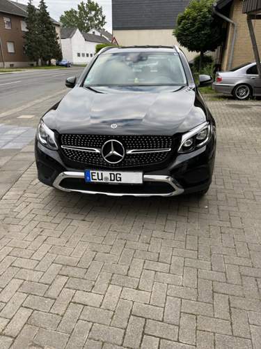

Ich habe im Linken Frontscheinwerfer Feuchtigkeit durch Steinschlag und seid Gestern Diverse Fehlermeldungen.
Ich habe die Meldungen Fotografiert, siehe Unten
Kann das alles an dem Defekten Scheinwerfer liegen?
Das Licht Funktioniert und ausser das die Blinker schneller Blinken hab ich nichts weiter Festellen können.
Vorab vielen Dank

Erstmal würde ich den Ladezustand der Batterie checken gegebenfalls Voll laden und danach den Fehlerspeicher kontrollieren ob Fehler vorhanden sind, danach den Fehlerspeicher löschen od. löschen lassen wenn Du selbst keine Möglichkeit dazu hast. Wenn die Meldungen im KI danach wieder weg sind ist wieder alles Gut
Vg. Packy-01
Ich würde vermuten, du hast Besuch von einem Marder gehabt. Der Kabelbaum von deiner Beleuchtung scheint ihm geschmeckt zu haben. Oder Wasser Eintritt in dein Beleuchtungs Steuergerät und dass spielt jetzt verrückt...
Oha, das kann einige Ursachen haben. Von angebissenen Kabeln über abbauende Batterie hin zu Fehler auf der Busleitung durch den Wassereintritt im Scheinwerfer.
Da die Scheinwerfer über die TK abgesichert sein müssten (da Glas) würde ich mich mal vertrauensvoll an eine Werkstatt wenden und das Fahrzeug in dem Zuge auch auslesen und die Fehler löschen lassen. Idealerweise nach der Instandsetzung, dann ist es für Dich auch kostenfrei.

Oh weh... wobei, wenn das Steuergerät für die LED Scheinwerfer unter Wasser steht kann es durchaus sein, dass der CAN Bus nachhaltig und somit das Auslesen gestört ist. Ich tippe mal darauf, dass ein Abklemmen des Steuergerätes vorne zumindest das Auslesen wieder zulassen wird. Also wird ein Tausch des Scheinwerfers sowie des Steuergerätes Abhilfe schaffen. Ich drücke die Daumen und halte uns auf dem Laufenden, schon alleine aus Neugierde!
