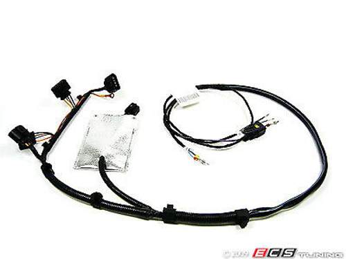

Bin neu hier, deswegen erstmal ein KRÄFTIGES HALLOOOO !!!
Bei meinem TT (Motor AUQ 180PS) sind ab sichtbarem Kabelstrang bis zu den einzelnen Zündspulensteckern einige Kabel mittendrin wie abisoliert ca. 2-3 mm breit. Es betrifft verschiedene Kabelfarben. Keine Veränderung der Isolierungen in Farbe und Konsistenz erkennbar.
Kann es sein, dass die Isolierung durch Hitze in der Länge geschrumpft ist und dann an einigen Stellen gerissen ?
Es gibt den Kablestrang beim netten nur komplett für über 400 Eus.
Hat jemand das gleiche Prob gehabt und kennt ggf. die Ursache und hat es ggf. anderweitig repariert/isoliert ? Muss ich Angst haben, das mir der Wagen abfackelt ?
P.S. Habe seit kurzem die Motorkontrolleuchte an und es soll die Sekundärluftpumpe def sein. Zusammenhang momentan noch unklar.

ist ein alt bekanntes Problem bei 180 Ps Motoren.
Siehe hier ganz unten
TT-Eifel
Dabei hat der Konzern doch so einen schönen Reperaturkabelbaum
extra wegen dem Problem entwickelt, den man für gerade mal 23 Euro
beim örtlichen Dealer unter der Nummer 1J0 971 658 M bekommt.

habe soeben den Leitungssatz beim AZ abgeholt! Sieht aber etwas komisch aus, da sind auf der Seite, wo die 4 Zündspulenstecker sind, noch 2 weitere Stecker...wofür sind denn die? Auf der anderen Seite sind auch noch 1 weiterer Stecker und die anderen Kabel haben alle am Ende so Steckerchen aus Metall. Also nun die Frage aller Fragen: Ist der Satz Plug n Play? Wie wird er montiert?????????????? Hoffe, Ihr könnt mir helfen! Will evtl. heute nach der Arbeit schon damit beginnen!
Danke und Gruß
Michael
Der eine ist vom Ölstandsgeber in der Ölwanne, der andere für vom Geschwindigkeitsgeber am Getriebe (nicht AT).
Kontakte am Leitungsende sind für die Pins 94, 95, 102, 103 und 121 im MSG (alte raus und neue rein).
Die anderen sind für den 14fach Stecker am Kabelkanal Längsträger - Pins 2, 3, 7, 11 und 12 (11+12 bei Automatik abschneiden).

Habe von TT-Eifel eine Anleitung (leider ohne Bilder) bekommen, wie man den kompletten Kabelsatz austauscht. Beschreibung ist denke ich aber ausreichend!
Gerade eben von Audi das "Angebot" bekommen. Der Elektriker bei Audi sagt wohl, dass er für den Austausch 5 Stunden braucht und der Preis sich damit auf etwa 655€ beläuft. Ich bekomme darauf noch einen Rabatt von 10%, aber das ist dennoch richtig heftig! Ich werde den Austausch also NICHT bei Audi machen lassen, also muss ich wohl selbst ran!
Frage für mich ist jetzt zunächst, ob ich es mir wirklich antue (n muss), den gesamten Kabelsatz zu erneuern, oder nur die eigentlichen Zündleitungen bis ca. Höhe Batterie ersetze und die dann mit speziellen Verbindern wieder verbinde. Wie sind Eure Meinungen dazu? Am liebsten würde ich den ganzen Kabelstrang austauschen, habe nur 2 kleine mentale/physikalische Hürden. Zum einen der MSG-Stecker.....wenn da was schief läuft......und zum anderen kann ich den Wagen nicht aufbocken, d.h. ich komm nicht an den Stecker an der Ölwanne ran. Gibt also für mich jetzt 2 Möglichkeiten:
1. ich mache den kompletten Austausch incl. des Risikos, am MSG-Stecker was zu vermurksen und fahre mit abgestecktem TOG-Geber Kabel zu nem Kumpel, der Auffahrrampen hat und ich komme dann hoffentlich von unten an den Stecker.
2. ich tausche nur die Zündleitungen von den Zündspulen bis so ca. da, wo sie unter der Batterie im Kabelkanal verschwinden.
Wie sind Eure Meinungen dazu? Habe gestern ne englischsprachige Anleitung gefunden. Da hat einer genau das so gemacht. Welche Verbinder nimmt man da am besten oder kann man die Kabel verlöten und mit Schrumpfschlauch isolieren? Oder geht löten nicht aufgrund des Kabelwiderstands?

ich persönlich würde eher alles richtig neu rein ziehen.
Weniger Arbeit ist es sicherlich, nur die kaputten Kabelbereiche zu erneuern.
Wenn es ordentlich gemacht ist, spricht da nichts gegen.
In dem Fall würde die Kabel vernünftig verlöten und mit Schrumpfschlauch isolieren.
Schrumpfschlauch bekommst du z.B. auch beim Freundlichen.
Mit Quetschverbindern arbeiten ist meiner Meinung nach Pfusch.
Wenn du die Kabel abkneifst, achte darauf, das die Lötstellen irgendwo sind, wo sie nicht direkt im Fahrbetrieb bewegt werden. Im Kabelkanal wäre gut.
Außerdem schneidet man nicht alle Kabel an der gleichen Stelle ab, sonst hat man da hinterher einen dicken Knubbel.
