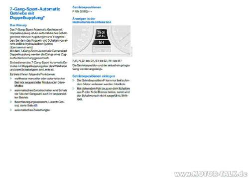

BA rausgekramt: Legen Sie bei eingeschalter Zündung N ein, das Fahrzeug kann beispielsweise in Waschanlagen rollen.
Aha, schönen Dank.
Zündung ein , Bremse getreten, Hebel wie wild nach vorne und hinten gerissen ... es leuchtet immer schön das P.

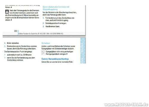

So stehts in der BA:
1. Fernbedienung, auch mit Komfortzugang, in das Zündschloß stecken.
2. Getriebeposition N einlegen.
3. Handbremse lösen.
4. Motor abstellen.
5. Fernbedienung im Zündschloß stecken lassen, damit das Fahrzeug rollen kann.
Gruß MIC
[Von Motor-Talk aus dem Thema 'Bei Automatik N-Stellung nur mit laufendem Motor möglich?' überführt.]
Wenn der Motor an ist, kannst Du ihn jederzeit in den Slot stecken, dann kannst auf N schalten und dann einfach den Schlüssel im Slot stecken lassen und mit Start-Stop Knopf Motor ausschalten. Du kannst auch von Anfang an den Schlüssel in dem Slot lassen. Wichtig ist halt, dass Du den Hebel nur bei laufnendem Motor in N schalten kannst und dann den Motor ausschalten.
Gruss Mic :)

hab was in der Bedienungsanleitung gefunden :)
bei laufendem Motor auf neutral schalten, dann Motor aus - dabei bleibt die Zündung an und das Getriebe 30 Minuten auf N
Zündung darf nicht abgeschaltet werden
odi
Habs vorhin mal im M3 probiert, ohne laufenden Motor lässt sich N nicht einlegen. Nachdem N drin ist, kann man allerdings den Motor aus machen.
