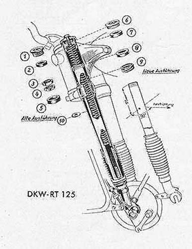

Brauche Hilfe,
ich restauriere gerade eine DKW RT 125 von 1953.
Die Gabel soll zerlegt werden, nur bekomme ich die obere schraube nicht ab, sitzt total fest.
Hat einer Idee?
im Nummer 1/6 da wird auch die Gabelbrücke angeschraubt.
Gruß Marcus

Hat das Aufschrauben mittlerweile geklappt? Mir ist nicht ganz klar, welche "obere Schraube" Du meinst?
Die Zentralmutter mit 36er Schlüsselweite, die mittig zwischen den Lenkerhaltern sitzt,
oder
die beiden Schrauben, die rechts und links die obere Gabelbrücke halten, Schlüsselweite 14,
oder
die Schließ-Verschraubung der Gabelholme, d.h. deren obere Verschlußmutter (in der Zeichnung die Nummer 6)?
Gerne auch per pn, wie bei dem Thema "Hinterrad".
k.
Ja mittlerwile hat es geklappt, war etwas angegammelt aber der Schlagschrauber hat dann doch überzeugt;-)

Wie wird so eine Gabel bei einer RT 125/2 bj.52 abgedichtet? Bei meiner tritt vorne Öl an den Manschetten aus.
...Steht in der Überschrift: "Gabel zerlegen." - Und Verschleißteile ersetzen oder reparieren, bis sie wieder öldicht ist.
Hab gehört das bei den 125er RT keine richtigen Gabelsimmerringe gibt. Also das wenn die Staubmanschetten porös sind sowie es bei meiner nach der langen Standzeit ist das Öl da rausläuft. Geht mir halt darum das ich gleich mal alle Abdichtungen besorgen kann bzw schauen kann wo und ob sie es noch gibt. Darum hab ich die Frage gestellt
@Hilde89 schrieb am 1. Februar 2017 um 20:37:43 Uhr:
Soll ich dir da jezze zum Kauf die Erlaubnis erteilen.
Oder bist du einfach nur mitteilungsbedürftig ?
Hallo, mal eine nützliche Antwort.
Die Gabel hat nach unten keine separate Abdichtung.
Sie wird nur durch die Gummibälge abgedichtet.
Diese dürfen nur nicht porös sein oder an den Schlauchschellen
Öl durchlassen.
Wenn die Gummimanschetten dicht sind,ist auch kein Ölaustritt zu befürchten.
Jan.
