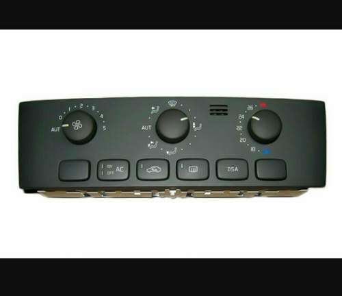

Wenn der kleine Lüfter des Innenraumtemperaturgebers anfängt lauter zu surren als normalerweise, oder sogar richtig rattert ist er meistens verschmutzt, oder wie bei mir
die Lagerung des Lüfters defekt.
Ein Ausbau wird so oder so erforderlich.
Dazu benötigt man:
2 Schraubendreher ( Schlitz und Kreuz )
Torxschraubendreher T25
Falls vorhanden einen Plastikkeil
Gewebeband oder ähnliches
!! Wie immer übernehme ich für Schäden jeglicher Art keine Haftung !!
Sodele, ich bin so frech und krame diesen uralten Beitrag mal wieder aus dem Keller.
Zum einem habe ich mir erlaubt aus all den ganzen einzelnd verlinkten Bildern und Kommentaren ein einzelnes *.pdf zu erstellen (siehe Anhang)...
..und zum anderen...
Saget mal , gibt es irgendwo eine Übersicht über die Teilenummern?
Wenn ich nu gern den Lüfter bestellen würde..., mein Volvodealer aber sagt den könne man niemals nicht einzeln bestellen......
wie soll ich da verfahren ohne Quelle?
Ich wackel halt übernächsten Samstag zu dem Händler der wo mir noch die Gebrauchtwagegarantie schuldig ist und würd dem gern im Vorfeld schon alle Infos beilegen können die möglich sind.., der is nämlich kein Volvomann und hat eher null Plan von die Elche.
So, dies zu altertümlichen Threads ausem Keller ;°°
das Tom
41 weitere Antworten
41 Antworten
Themenstarteram 10. September 2003 um 18:52
Den Schlitzschraubendreher mit dem Gewebeband umwickeln.
Anschließend auf beiden Seiten den Stifthalter damit heraushebeln.
Zum besseren Arbeiten ist es ratsam den Wählhebel nach L zu verschieben,
oder bei Schaltern den 2. o. 4.Gang einzulegen
Themenstarteram 10. September 2003 um 18:54
Die beiden Torxschrauben herausdrehen.
Themenstarteram 10. September 2003 um 18:56
Mit dem Plastikkeil zwischen Radio und Klimabedienteil gehen, gleichzeitig das Bedienteil unten etwas herauskippen und oben Richtung Laderaum ziehen.
Tipp: einfach in den Zigarettenanzünder greifen um mehr Halt zu bekommen.
Themenstarteram 10. September 2003 um 18:57
Hier die Art und Lage der Befestigung des Bedienteils zum besseren Verständnis.
Themenstarteram 10. September 2003 um 18:58
Ist das Bedienteil ausgeklipst sollte zum Schutz vor Kratzern ein Tuch auf die Mittelkonsole gelegt werden.
Den Lüfter nun von der Rückseite losschrauben ( 2 Stück ) und herausnehmen.
Themenstarteram 10. September 2003 um 19:00
Nun kann er problemlos mit einem Staubsauger und einem Pinsel gereinigt werden.
Wird ein Tausch notwendig, so ist das Fahrzeug zu verriegeln ( Sie bleiben im Fahrzeug ).
Bei Fahrzeugen mit Alarmanlage die Innenraumüberwachung vorher deaktivieren!!
Nach ca. 60 Sekunden schaltet ein Relais hörbar und der Lüfter hört auf zu drehen.
Der Innenraum-Datenbus ist nun im Ruhezustand.
Der Lüfter kann jetzt abgesteckt und erneuert werden.
Wird dies so nicht durchgeführt, wird ein Fehler im Steuergerät abgelegt.
Einbau wie immer in umgekehrter Reihenfolge.
