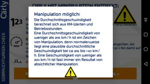

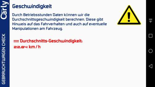

Hallo
Als ich vor ein paar Monaten meine V8 gekauft haben. Hatte ich damals mit Carly den Gebrauchtwagenscheck durchgeführt. Laut Carly ist an meinem Fahrzeug der Tacho manipuliert worden, da eine Durchschnittsgeschwindigkeit von unter 25 Km/h nicht realistisch ist, weiß gerade den genauen Wortlaut nicht mehr. Siehe Bilder.
Nun ja, da der Preis und der Zustand des E70 soweit OK war und es nicht so viele 7Sitzer gibt, habe ich das Fahrzeug trotzdem gekauft. Der Verkäufer war Glaubhaft und ich bin davon überzeugt, das er davon nichts gewusst hat.
Natürlich wollte ich aber für mich den Richtigen Tachostand herauszufinden und dieses dann anpassen zu lassen.
Aber nun bin ich etwas Irritiert, habe mir den VIN Report 20 Seiten lang sehr ausführlich von https://bmwvinreport.com/ zusenden lassen. Aber finde nichts was auf einen Tachomanipulation hinweisen würde. Sieht alles sehr plausibel aus.
Wie seht Ihr das ?
Wäre es möglich das Carly nicht 25 kph ausgelesen hat sondern 25 mph,
den 25 Meilen pro Stunde wären ja ca 40 Kilometer pro Stunde. Eine Durchschnittsgeschwindigkeit von 40 Km/h finde ich schon realistisch.
Hier mal der Bericht

Wenn soweit alles gut aussieht mach dir nicht so viele Sorgen!
Bei mir genau das Gleiche!
Als ich das Auto 2014 mit 56000 km gekauft habe, war ich mir auch nicht sicher ob der KM-Stand tatsächlich original ist. Durch einen Bekannten bei BMW habe ich die Vita checken lassen. Ist wohl alles sauber war die Aussage. Auch beim Kundendienst bei BMW habe ich mich noch mal erkundigt. Alles OK!
Von einem Gebrauchtwagenspezialisten wurde mir dann noch mal bestätigt, dass das Auto in diesem guten Verschleißzustand keine Mehr-KM hat. Das Auto wurde wohl von der Ehefrau hauptsächlich zum Einkaufen und Kaffee drinken überwiegend im Stadtverkehr benutzt (Aussage der BMW-NL wo das Fahrzeug lief).
Habe mir dann auch die Carly-APP mit Adapter besorgt. Seitdem ich Carly habe (seit 2 Jahren), zeigt mir Carly immer wieder an, dass mein Auto manipuliert sein könnte bis heute.
Die Km-Anzeige der Durchschnittsgeschwindigkeit schwankte immer zwischen 25-29 km. Auch ich fahre nur 7-10tk pro Jahr und ca. 60-70% in der Stadt. Stadt heißt aber auch viel Stau und viele Betriebsstunden ohne gefahrene km. Somit ergibt sich dann eine niedrige Durchschnittsgeschwindigkeit.
Richtig ist natürlich auch, dass gerade bei diesem Modell sehr viele beim KM-Stand manipuliert werden. Deswegen alle Faktoren wie Zustand der Sitze, Service-Heft und die Vita bei BMW gut kontrollieren und lieber 2x fragen.
Deine Durchschnittsgeschwindigkeit kannst Du selber über den Bord-Computer messen. Wenn Du das in der Stadt mal öfters machst wirst Du sehen, wie niedrig deine Durchschnittsgeschwindigkeit ist.
Teste es und du wirst von alleine ruhiger bei diesem Thema!
