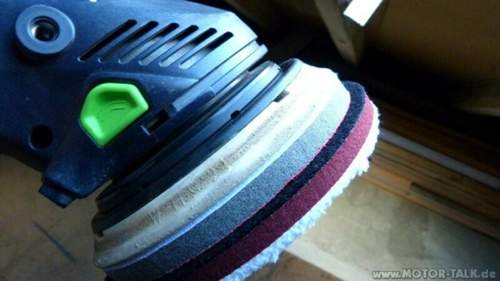

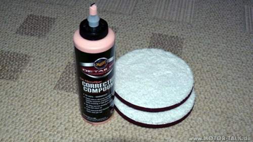

Auch wenn es in Deutschland bisher nur bei 2 Shops zu finden ist (PEtzoldts und APF24.net) , würde ich dir raten, das Meguiars Paint Correction System näher anzusehen.
Gerade in Zusammenhang mit einer kleinen Excentermaschine kann man ohne Hohen finanziellen Einsatz schon sehr gute Ergebnisse erreichen. Es unterscheidet sich dadurch, dass nur Microfaserpads genommen werden und nur eine spezielle Politur genutzt wird. So ist gerade durch den simplen Aufbau des Systems der Einstieg in die maschinelle Politur wesentlich einfacher.
Die Pads lasen sich mit der Bürste zwischendurch säubern, du brauchst nicht versch. Polituren probieren und kannst ohne viel Druck und hoher Geschwindigkeit annehmbare Defektkorrekturen auch auf den bekannt harten Lacken von BMW und VAG erreichen.
Als Einstieg finde ich da 28 Euro für 2 MF-Pads und 29 Euro für die spezielle Politur ganz ok; statt auf Menzerna oder Prima PoliturSet + viele Pads verschiedenener Härten zu setzen. Da bist du kaum unter 80 Euro dabei.
Einfach mal die Begriffe "DA Paint Correction", "DualAction Microfiber System" googlen, da findet sich schon einiges an Berichten in den deutschen Foren.
Edit: Ich persönlich würde aber ein Interface Pad (Petzoldts/carparts, Festool Fachhändler) zwischen Teller und Pads setzen, um ein gewisses Polster ähnlich den wesentlich dickeren Schaumstoffpolierpads zu haben. siehe Bild 2 auf meiner Rotex 150 FEQ
MfG Strike
