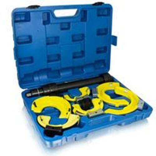

Themenstarteram 8. Juli 2022 um 13:06
Vielen Dank für die vielen Infos.
Aber was ich noch immer nicht weiß ist:
welches ist der richtige Federspanner.
muß mir einer bestellen.
Die Mietfirma in Freiburg ist geschlossen
Federspanner universal ebay,
oder wie Bild (mit Teller)
EUR 34,99
Sofort-Kaufen
Kostenloser Versand
A02c5ef2c0e830ca9e07379e2a418a50
Kannst eigentlich jeden Spanner nehmen. Mit dem Teller ist es halt sicherer und etwas angenehmer zu machen.

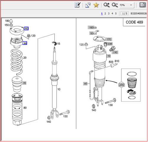

wichtig ist auch die Halteklammer für die Kolbenstange. Die verschwindet sonst nämlich im Dämpfer.
Den Spanner würde ich mir in einen freien Werksatt ausleihen. Bei uns ist das kein Problem, die haben so viel zu tun und sind froh wenn einer selber sein Zeug macht. Rein aus Interesse, warum willst du das Teil da oben tauschen. Domlager gibts beim 211 ja nicht, das ist ja nur der Deckel die Feder hält da dreht sich ja nix.
Gruß Toni

Hallo, wie gesagt da oben ist kein Lager. Du kannst ja mal eins von den Federbeinen ausbauen, das sind ja nur ein paar Schrauben und schau dir das mal an. Ich glaube aber nicht dass die Reifen wegen den Federbein nur innen ablaufen. Die haben beim 211er nichts mit der Spur oder dem Sturz zu tun. Das Federbein ist nur für Federung bzw Dämpfung zuständig. Gruß Toni
@sir_toni schrieb am 8. Juli 2022 um 18:15:01 Uhr:
Ich kann mir nicht vorstellen das es kein Domlager gibt. Lediglich die Fahrzeuge mit Airmatic haben meines Wissens nach keins,die ohne aber schon.
Aber eventuell kann uns @MACKHACK aufklären.
würde vorher ert klären was Domlager was mit deiner Spur zu tun hat. Also ers mal alles klären. Was sonst so alles nicht stimmt.
https://www.youtube.com/watch?v=MBVLPpjGua0
https://www.youtube.com/watch?v=bxRhzyAQ6so
Zitat: obwohl die Achsschenkel und Spurstange erneuert wurden und die Spur neu eingestellt war.
Antwort: kaputtrepariert
Siehe Bild
VA Feder
Man sollte den Federspanner nach Möglichkeit nicht mit dem Schlagschrauber spannen, obwohl es fast alle so machen. Und den billigen China-Mist aus der Bucht kannst knicken. Die Haken sind zu schwach gebogen und haben keinen Sicherungsstift. Das ist gelinde gesagt lebensgefährlich. Ich hab meinen bei Summit/USA gekauft, der ist auch für die dicken Federn vom Chevy Van ausgelegt:
https://www.summitracing.com/parts/oes-25550
Oder vergleichbares.
