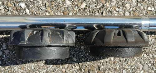

Hi zusammen,
ich würde gerne am Golf3 die Domlager wechseln. Haben aufgebockt ordentlich Radialspiel.
Geht das ohne Dämpferausbau?
Oder krieg ich sie nicht weit genug nach unten?
LG, Peter
52 Antworten
Man kann die Lager in eingebautem Zustand wechseln.
Dazu braucht man aber spezielle Federspanner.
Ohne die Federn zu spannen geht es wirklich nicht.
Auch nicht bei ausgebautem Federbein.

"Normale" Federspanner passen nicht oben in den Federbeindom.
Das Federbein ist recht schnell ausgebaut,nach dem wiedereinbau
muß aber zwingend eine Achsvermessung durchgeführt werden!

Ausmessen geht hilfsweise schon. Man misst den Abstand des Federbeins zum Blech des Innenkotflügels in Millimetern und stellt das nachher wieder genau gleich ein. Bitte den Wert notieren. Dann dürfte sich das im Rahmen der Toleranzen des Einstellung bewegen. Kumpel hatte das so gemacht und es stimmte exakt. Aber der arbeitete auch übergenau. Ich würde aber dann bei Gelegenheit eine Vermessung machen lassen.
Themenstarteram 14. März 2022 um 6:42
Vielen Dank für Eure Tips!
@Wolfgang: meinst Du diesen Abstand?
LG, Peter

also ich habe vor ein paar Jahren die Domlager mit eingebauten Federbeinen gewechselt.
Aufbocken oder Hebebühne und beide Vorderräder ab.
Dann Federbeine oben los gemacht. Du musst da mit nem Imbus gegenhalten und mit nem Gabelschlüssel die Schrauben lösen. Keinen Schlagschrauber nehmen!
Wenn die Federbeine oben gelöst sind, dann musst Du die Federn zusammen spannen. Man braucht dafür 2x schmale Federspanner, weil sonst gehen die oben nicht rein. Wurde ja schon geschrieben. Ich habe eine Feder mit 2 Spannern zusammen gedrückt, sonst wäre es nicht gegangen. Zuerst mit dem einen spannen, dann den anderen rein und spannen und dann den ersten nachspannen. Federbeinstangen oben raus ziehen, wenn genug gespannt wurde. Dann kann man das alte Domlager mit nem Schraubenzieher rausschieben und das neue rein schieben. Ist dann gerade so genug Platz.
Zusammenbauen geht dann wieder umgekehrt.
Vielleicht hilft das ja.
