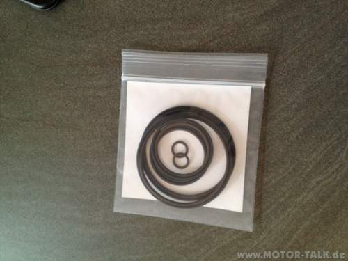

Mein 528i Touring leidet wohl auch an einer defekten Doppel-VANOS. Das typische Symptom von Drehzahleinbrüchen in der Warmlaufphase beobachte ich eigentlich schon so lange, wie ich den Wagen besitze (seit Juli 2012). Ich habe das mal auf einem kleinen Video festgehalten:
http://www.youtube.com/watch?v=9NYkuluAgOA
Ich werde wohl im März, wenn es wieder etwas wärmer geworden ist (bzw. wenn jemals wieder die Sonne auf dieser Erde scheinen wird, langsam macht mich das Wetter depressiv), die Reparatur in Eigenregie angehen und die Dichtungsringe von Beisan verwenden. Ich werde dann diesen Thread hier nutzen, um die Reparatur zu dokumentieren und zudem versuchen, ein Vorher/Nachher-Ergebnis zu präsentieren.

könnte aber auch ein klemmendes Kaltstartventil sein....
Wie sieht's denn aus bei Betriebstemp. und bei um 3.000U/min ?
deKoch
Die Drehzahleinbrüche gibt es nur in der Warmlaufphase. Bei Betriebstemperatur bleibt die Leerlaufdrehzahl konstant.
Andere Symptome, die auf eine defekte Vanos hindeuten, sprich unregelmäßig verlaufende Leistungsentfaltung sowie die Charakteristik um 3000 Umdrehungen habe ich ebenfalls.
Und warum sollte die Vanos bei 192.000 km nicht defekt sein? Augenscheinlich sind ja die Dichtringe meistens schon nach kurzer Zeit hinüber.

Die stehen den Beisan Ringen im nichts nach.
http://www.ebay.co.uk/.../150803109377?...

Ja, genau eben und "anderswo" ...
Allerdings keine "Original Beisan". Liest man sich durch die entsprechenden Forumsbeiträge durch findet man den einen oder anderen Beitrag der dringend von Beisan-Nachbauten abrät da zu harte Gummimischungen die Alubuchse angreifen und somit den kompletten Vanos Block zerstören können.
Ich selber wollte diese Ringe hier in HH in Serie fertigen lassen, weil mir die US$ 40,00 für ein paar "Gummiringe" reichlich überzogen vorkamen, mußte mich aber eines besseren belehren lassen zumal die Fa. in der ich bereits O-Ringe für andere Zwecke habe produzieren lassen in der Szene bekannt ist und nicht die "Beisan" Qualität liefern können. Ist die Viton PTFE Mischung zu weich, kann man gleich die BMW Buna O-Ringe nehmen, sind die zu hart läuft die Alubuchse vom Gehäuse ein. Keine "schwarzmalerei" scheinbar alles schon dagewesen weil entsprechend dokumentiert. Der Beitrag "Die BEISAN-SAGA Vanosringe.." hat nicht umsonst 59 Seiten!
Ich will damit sagen, es sei jedem selbst überlassen wo er welche O-Ringe für die Vanos kauft und verbaut. Umgerechnet in EUR ist der Preis bei Hr. Probst für die Original Beisan der gleiche. Ohne hier Reklame machen zu wollen - wie gesagt man kann auch für gleiches Geld ex USA bestellen was problemlos super funktioniert.
