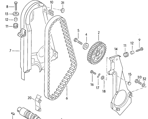

Ok, dann weiß ich Bescheid. Zahnriemen ist auch die zweite Variante verbaut obwohl es nach Baujahr gesehen die Erste sein müsste.

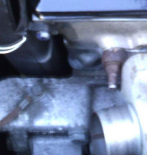

@dodo32 schrieb am 1. März 2016 um 10:12:19 Uhr:
Nüscht. Ich habe ihn nur gereinigt und die Ventile neu eingeschliffen.
Sieh Dir das Pic an und Du weist warum
Stimmt, SCHÖN ist was anderes
Kann es sein dass, abgesehen vom Wartungsmangel, der Entlüftungschlauch am Ventildeckel ab- / zugeknickt war ? (seh ich häufig) dann kondensiert der ganze Rotz im Kopf / am Ventildeckel, auch gut zu sehen bei den neueren, rundlichen Aludeckeln ohne Entlüftung. Nimm auch mal den halbkugelförmigen "Napf" der KGE aus`m Block u. mach den sauber (Bild 1 & 2)
