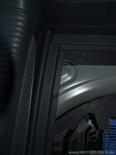

Hallo Leutz,
ich habe bei mir den Ladeboden nachgerüstet und kann nur sagen, dass mit den Seitenteile ist eine kräftige Fummelei. Denn irgendwie scheint das Seitenteil nicht so recht in das Verkleidungsteil (neben der Rückbank wo auch der Gurt aufliegt) einzugreifen. Jedenfalls hab ich da auf der Rechten Seite einen größeren Abstand als links, aber noch keinen Spalt. Wenn man die Einstiegsleiten entfernt um das Pluskabel zur Steckdose zu legen, so hab ich das Gefühl, scheinen die Halteklammern nicht mehr so fest zu sitzen wie zuvor. Bei der wiedermontage der Verkleidung wo die Gurte draufliegen wenn sie nicht benutzt werden, muss man auch aufpassen mit den Klammern die quasi von oben auf die Verkleidung der Einstiegleiste gesetzt werden, da sie leicht abbrechen (ist mir jedenfalls passiert). Das ist jedoch nicht weiter schlimm, da die Verkleidung trotzdem hält. Sind glaub ich zwei solcher Klammern vorhanden. Auch das Verlegen des Kabels unter dem Armaturenbrett zum Sicherungskasten ist etwas Fummelarbeit, aber machbar. Jedenfalls hab ich die Verkleidungen nicht abgemacht.
Für den Taschenhaken kann ich nur empfehlen die original "Hinterlegplatte" (keine Ahnung wie das Teil heißt) zu verwenden und nicht irgendwas selbst zu basteln. Denn alles andere ist Murks. Das Teil kostet nicht mal die Welt. Ich glaub es waren irgendwas um die € 5,-.
Es stellt mir jedoch noch die Frage, dass wenn in den Kofferraum auf den Grundboden schaut, hatte der alte Teppich (mit Holzplatte drunter) links und rechts einen Ausschnitt. In diesem Bereich wo dieser ausschnitt ist und ein Ein Teil der Verkleidung war, also bessergesagt die "Fortsätze" Ladekante, befinden sich nun zwei Gewindestifte. Gibt es die beim Golf Plus der mit dem variablen Ladeboden von Werk ausgestattet auch diese Gewindestifte in den Ecken? Falls nicht, wozu dienen diese Stifte dann? Kann man diese Stifte ohne Weiteres von unten rausdrehen und die Gewindebohrung verschließen? Falls doch etwas drauf gehört, welches Teil ist es? Denn mir sind keine weiteren Verkleidungsteile mehr bekannt die verbaut werden müssen.
Ich mach mal nachher ein Foto von den Ecken.
Ich hoffe der Gewindestift ist ausreichend zu erkennen.

Da kommt doch das Styropor-Füllstück drauf oder täusche ich mich?
