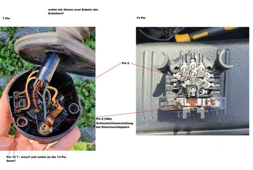

Es geht darum eine alte 7 Pin Anschlussdose einer Anhängerkupplung auf 13 Pin umzurüsten (Nur die Dose - kein neuer E-Satz). Da ein Blinkerkontakt einen Wackler hat, möchte ich eine neue 13 pin Dose installieren (ohne neuem kabelstrang).
Jetzt habe ich die 7 pin Dose geöffnet, aber da sind jetzt 10 Kabel.
Eines mit Pin 8 (schwarzes Kabel), den es laut entsprechender Steckernorm für 7 Pin gar nicht gibt, sowie zwei weitere Kabel (gelb/schwarzes und gelb/rotes Kabel), die auf eine Art Schalter gehen.
Pin 8 (schwarzes Kabel) hat Schaltkontakt auf Pin 2. Dafür finde ich auch an der 13 Pin-Dose einen entsprechenden Anschluss und ist somit klar. Dieser Pin 8 ist außerdem mit 58b beschriftet und steht für "Schlusslichtumschaltung bei Einachsschleppern".
Wohin aber mit den zwei Kabel (gelb/schwarzes und gelb/rotes Kabel) die auf diesen separaten Schalter im Kunsstoffgehäuse gehen?
Anbei ein Bild, das alles ein wenig beschreibt.
Danke für die Hilfe.

Also, des gelbe Kabel ist die Zuleitung für die NSL. Auto und Anhänger.
Über das blaue Kabel wird die NSL vom Auto versorgt, wird ein Stecker oder Adapter in die Dose gesteckt, wird die Verbindung zur NSL vom Auto unterbrochen und nur noch die Steckdose versorgt. Deshalb sollte man bei älteren Autos auch nie mit gestecktem Adapter aber ohne Anhänger herumfahren, weil dann die NSL abgeschalten ist (Achtung, die Einschaltkontollleuchte geht trotzdem, da sie keine Überwachungsfunktion hat).
Die zwei gelb/roten (o.ä.) Kabel sehen aus, als ob sie nur isoliert dort untergebracht (geparkt) sind, eventuell könnte das Dauerplus und die dazugehörige Masse und/oder der RFS sein.
Vielleicht ist der Kabelbaum schon für eine Standard 13pol. Dose vorbereitet und es wurde auf Wunsch nur 7pol. verbaut. Da hilft nur Messen/Prüfen.
Je nach alter könnte es auch ein Kabelbaum sein, der für Dauerplus noch keine getrennte Masse besitzt.
Spätestens seit 2004 darf das nicht mehr so sein.
Über Google sind eine Menge Grafiken für die Steckerbelegung zu finden. Allerdings würde ich mich nicht blind darauf verlassen und lieber nachmessen. Aber so bekommst Du zumindest Anhaltspunkte.
Gem. dieser Grafik ist Pin 8 für den Rückfahrscheinwerfer.
https://www.google.com/imgres?...
"... sowie zwei weitere Kabel (gelb/schwarzes und gelb/rotes Kabel), die auf eine Art Schalter gehen. ..."
Das sollte der Mikroschalter sein, der durch den Stecker ausgelöst wird und die Nebelschlussleuchte am Zugfahrzeug abschaltet (testen! Nebelschlussleuchte einschalten und Mikroschalter auslösen). Du solltest eine 13-polige Dose mit Mikroschalter verbauen und die Kontakte dort wieder anschließen.
Pin 10 sollte die "Ladeleitung" sein. Also Plus bei Zündung an. Lieber nachmessen!
Die Frage ist, was du brauchst?
Wenn du nur nen Lastenanhänger ziehen möchtest, so reichen eigentlich die Adern, die bis jetzt angeklemmt waren. Eventuell könnte man die NSL beipacken. Dazu müsste aber auch auf der NSL- Leitung Strom sein, was ja nicht zwangsläufig so sein muss. Ebenso müssen die Ladeleitungen nicht unbedingt angeschlossen sein. Dies müsste man prüfen.

Die Umschaltung der Nebelschlussleuchte hast du korrekt herausgefunden. Das musst du auch in der 13poligen Dose so anklemmen.
Beim zusätzlichen Schalter würde ich eher auf eine fahrzeugseitige Anhängererkennung tippen. Allerdings habe ich bisher noch keine 13polige Steckdose gesehen, die sowohl den Federkontakt als auch einen Mikroschalter hat. Ich befürchte, da hilft nur ausprobieren und Kabel verfolgen.
