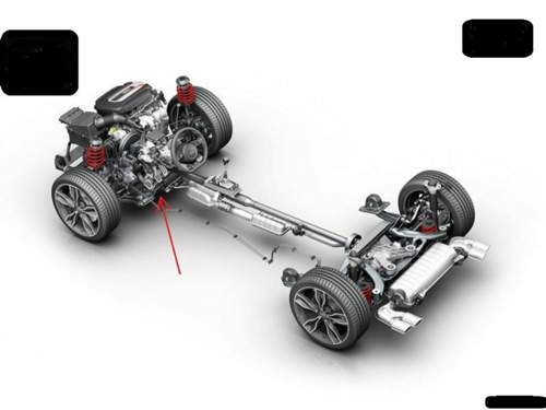

Ich bin ja auf der Suche nach einer neuen Anlage für meine. 2.0TFSI. Was das Thema Downpipe und SportKat angeht bin ich allerdings vollkommen unerfahren. Lohnt sich die Investition? Also einmal von der Leistung her, aber für mich eher interessanter: bringt es etwas beim Sound...? Vorallem vor dem Hintergrund das Preises...

Also vorne weg einmal würde ich behauptet das ich mit Motoren etc. sehr gut auskenne Kfz-Ausbildung, Meister und mittlerweile Master für Maschinenbau fr. fahrzeugtechnik.
Und wenn ich so etwas lese chippen ist günstiger, Hau ich mir echt die Flache Hand vor die Stirn :D
Also um es einfach zu sagen, eine DP bring immer etwas.
Größter Punkt, thermik.
Ein Turbo mag keine hohen Temperaturen, weder von der saugseite, jedoch noch weniger an der abgasseite.
Die DP schafft alleine hier schon einen Vorteil. Das Abgas, bedingt durch größeren Querschnitt und meist bei der Verwendung von einem 200 Zellen Kats, schneller abführen zu können.
Zweiter Punkt, resultierend durch den ersten.
Abgasgegendruck, bei Turbo Motoren je geringer desto besser.
Optimal wäre also ab Turbo ein durchgehendes Rohr :D
Dritter Punkt.
Durch die beiden Punkte, erreicht man einen verbesserten Füllgrad des Brennraums.
In der Regel verschiebt sich das Drehmoment ein wenig in die unteren Drehzahlen, somit ist ein objektiv besseres ansprechverhalten zu vermerken.
Einfach gesagt, der Turbo muss nicht erst das ganze Abgas, durch den original, strömungs ungünstigen und dichten Kat drücken, er kann einfach freier arbeiten.
So und jetzt chippen ist günstiger als ne Downipe ?!
Schonmal ein Kennfeld programmiert?
Was dein Prüfstand dir sagt und was nicht, steht auf nem anderen Blatt.
Generell gilt, ein Prüfstandlauf ist ne sehr komplexe Sache, WENN, es richtig gemacht wird.
So unfassbar viele Faktoren die erfüllt sein müssen.
Nicht zuletzte welcher Prüfstand verwendet wurde.
PS sind die eine Sache NM die andere, auch hier gilt NM machen Spaß und PS sind da eher nebensächlich anzusehen.
Bitte nicht aufschreien jojo 100ps und am besten 500 NM.
PS und NM steigen in der Regel potentiell zueinander, jedoch nicht immer.
Eine neu Programmierung des Steuergeräts ist günstiger als eine DP da hast du recht.
Jedoch wird dadurch eine wesentlich höhere Thermische Belastung des Turbos generiert.
Also wie viele denken, ja chippen macht garnichts, pustekuchen.
In der Verbindung mit einer DP kann durch eine Programmierung ein extrem hohe Leistungsausbaute erfolgen, wenn dann saugseitig der originale korken(Luftfilter) ersetzt wird durch ein gutes geschlossenes ansaugsytem.
Hier kommt dann auch der Haupt Sinn einer DP zu tragen, weniger staudruck und Hitze schnell abzuführen.
So kann ein "Chip" auch stabil gefahren werden und das Potential des Motor auch wirklich ausgeschöpft werden.
So, soviel von mir zu dem Thema DP.
Bei fragen steh ich gern zur Verfügung :)
Grüße Josh
