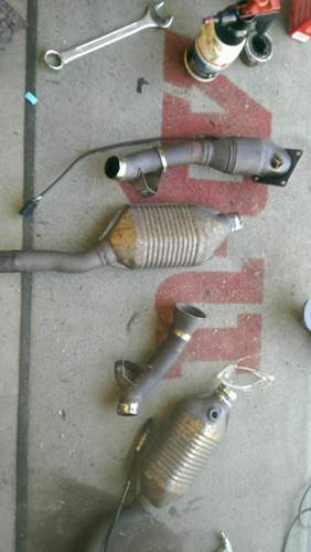

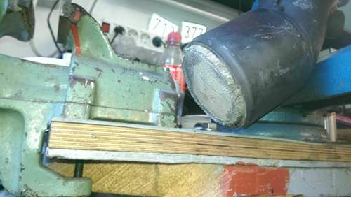

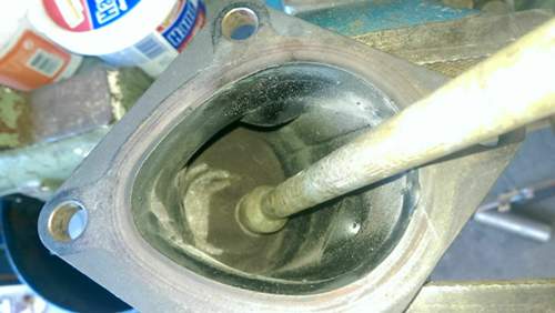

ich hab mal nen paar bilder angehangen von meinem entfernen der vorkats , der eigentliche grund war aber das austauschen der flexrohre
die Hosenrohre müssen aufgeschnitten werden, der kat rausgeschlagen werden ( sitzt recht fest) und dann müssen die hosenrohre wieder neu verschweißt werden
