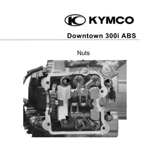

Sofern die Klappergeräusche unmittelbar nach deiner Ventilspieleinstellung aufgetreten sind, liegt dort mit sehr großer Wahrscheinlichkeit die Ursache für die Geräuschentwicklung.
Nimm halt den Ventildeckel nochmal runter und kontrolliere den Ventiltrieb. Der Downi besitzt ja sog. Rollenkipphebel, ggf. müßtest du die beiden Gabelkipphebel ausbauen.
Gruß Wolfi
PS: Das Foto im Anhang stammt aus dem 260-seitigen Service Manual Kymco Downtown 300i ABS.
Nachtrag: Weshalb hast du bei 15 tkm Laufleistung eine komplett neue Auspuffanlage gebraucht?
Edit: Du hast bereits in einer Fachwerkstatt wegen der lockeren Kette für den Ölpumpenantrieb nachgefragt - was übrigens normal ist. Fahre doch bei der Werkstatt persönlich vorbei, damit ein erfahrener Mechaniker das Klappern vor Ort einschätzen und bewerten kann.
