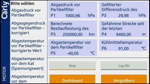

ich hab jetzt seit September unseren E61/N47 stehen gelassen, da ich keine Möglichkeit hatte den Fehlerspeicher auszulesen. Es wurde ein DPF Fehler im Navi Bildschirm angezeigt.

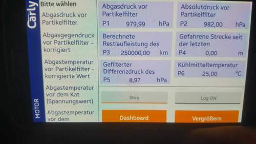

Den DPF hatte ich vor 10.000km ausgebaut und mit 3-4 Dosen Backofenreiniger und gründlicher Kärcher Kur mit Heisswasser selbst gereinigt. Da ich nicht wusste, ob überhaupt regeneriert wurde, war mir die Weiterfahrt zu gefährlich.
Gestern ist ein Freund vorbei gekommen und hat den Fehlerspeicher ausgelesen. Es waren 28 unterschiedliche Fehler abgelegt. Alles mal gelöscht und ein AGR Fehler und ein Fehler mit dem Öl*** Sensor blieben bestehen. Hab davon leider kein Bild gemacht.
Den DPF haben wir zurück gesetzt. Dieser steht jetzt auch mit 0km drin. Die AGR Rate war mit RG 4.10 nicht als Menuepunkt verfügbar. Eine ältere Version hatte die Möglichkeit, hat aber beim versuch des Setzens des Wertes 1,0 einen Fehler bei der Datenübernahme ausgespuckt. Auch 0,5 und 0,7 wurden nicht übernommen.
Hat jemand eine Idee an was das liegen kann?
Die Thermostate (beide) und Glühkerzen (sowie eine komplette Motorrevision mit neuen Kolben, Kolbenringen, Steuerkette, Ölpumpe, ...) wurden auch vor 10.000Km gewechselt.
Eine Probefahrt hat gezeigt, dass der Wagen nach 9km schon bei 90 Grad Wassertemp war. Hier sollte einer Regenerierung eigentlich nichts im Wege stehen.
Kann jemand von euch mal schauen, ob die Druckwerte bez. dem DPF ok sind?
Unter Volllast hatten wir den maximalen Wert von 1412kPa. Bei 1800-2000U/min hat er zwischen 1000 und 1100hPa. Sind solche Werte ok?

Hi, AGR Frischluftrate anheben geht bei neueren Softwares nicht mehr.
Wichtig ist der Diferenzdruck bei Carly. Im Leerlauf maximal 35. Deiner sieht nicht mal schlecht aus.
Wir müssen wissen, was genau jetzt noch im FS steht
Themenstarteram 12. März 2019 um 10:54
Das Bild 1 mit 0km ist im Stand. Da mein Kumpel jetzt weg ist, hab ich erstmal keine Möglichkeit mehr das FS auszulesen, da mein Kabel wohl nicht kompatibel ist. Der E61 ist BJ 03/2008... und ich vermute, dass mein Kabel nur bis 2007 geht, obwohl es anders beschrieben wurde.
Muss mir erstmal ein Kabel bestellen.
