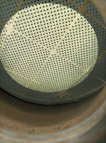

Ende 2023 (ca.110T km) HU durchgefallen -> Partikelzahl >2M
Im Jahr 2023 war das Messverfahren für Abgaswerte bei Dieselfahrzeugen verändert, wie alle schon wahrscheinlich wissen.
Klar deutete es auf einen Riss hin, versuchte aber trotz dem den RPF erst selber zu reinigen um zu sehen ob es was bringen würde (drucklos, erst entfetten dann abgeschwächte Salzsäure <5%)
Gemäß Video von Steven B.
https://www.youtube.com/watch?...

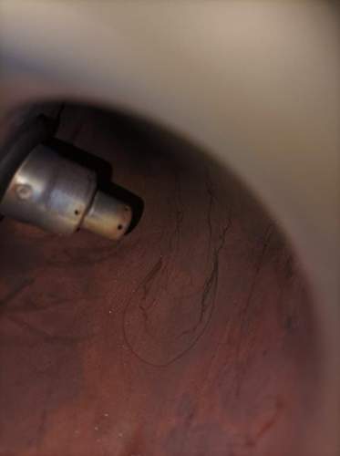

Stromab war der relativ bei dem Ausbau Filter sauber, sowie das Abgasrohr (Fotos up- and downstream, bin aber bei weitem kein Experte). Es scheint dass es nach der Reinigung eher schmutzig geworden ist (Foto/ festes Öl- Ruß in Bewegung gebracht?)
Hat nicht funktioniert, habe aber alles gemacht was ich könnte und etwas dazu gelernt. Ein neuer RPF müsste her. Ich weiß, es ist ein CAT+RPF Combo, aber abgekürzt...
Da ein MB Original nicht verfügbar war ("kein Bedarf, weil wir normalerweise keine RPF Probleme haben"...naja), bin ich mit dem Einbau eines "von MB freigegebenen" Ersatzfilters überzeugt worden -> ERNST 921 00 8 (ST 956 7503). Alles in einer MB Werkstatt in München gemacht.
Die HU war nachdem bestanden ABER:
a) Gelbe Motorleuchte - Fehler P244AFA - Differenzdruck über den RPF zu gering (oder nicht plausibel), nach ein Paar Dutzend gefahrenen km.

DPF alt - stand Ausbau, stromab
Abgasrohr
Abgasrohr am nächsten Tag

Ich würde sagen der ist irgendwo undicht und was du riechst sind die Abgase und das AdBlue die im Motorraum austreten.
Es muss ein ganz schön großes leck sein wenn es den Differenzdruck schon beeinflusst.
@Seppi-1604 schrieb am 30. November 2024 um 13:00:39 Uhr:
Hallo und danke für deine Antwort-
die Drücke wurden in Xentry geprüft, sie sahen gut aus, deswegen habe ich diese Tatsache schnell aus dem Kopf rausgetan - und den neuen RPF "beschuldigt". Der Differenzdruck war nur im Leerlauf geringer als erwartet, nach dem man Gas gegeben hat sah es i.O. aus.
