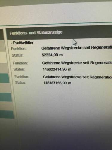

Bei mir wird alles 50 km frei gebrannt also seid ihr alle noch sehr gut dabei mit euren durchschnittlich 500 km warum er sich bei mir alles 50 km freibrennt weiß leider auch niemand

Bist Du denn jetzt schon mal dazu gekommen, ein langes Stück konstant auf der Autobahn zu fahren?
Wo man dann auch sehen würde, wie viele km er regeneriert und ob es dann nach 50 km wieder startet und wie lange dann?
Ja klar alles schon durch innerhalb von ca 1 Stunde Autobahn fahrt hat er sich 2 x freigebrannt bin die ganze zeit 120 oder 130 gefahren..Trotzdem brennt er sich alle 50 km frei leider
er hat sich ungefähr 20 km freigebrannt Temperatur ging auf 94 dann aufn Rückweg fing er nochmal an und das ging ungefähr 12 min..
Du hattest also gut 20 km Deine etwa 600 Grad?
Was hat der Abgasgegendruck so gezeigt? Lag der dann die ganze Zeit relativ konstant (welcher Wert?), oder gab es Sprünge?
Du hast ja beide Werte auf dem selben Bild, wenn ich das noch richtig im Kopf habe.

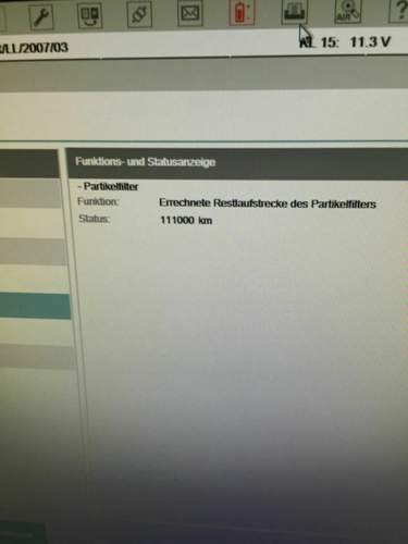

Ich hab jetzt mal 11 Bilder hochgeladen Bild 1 ist um 13.55 da brennt er sich frei, Bild 2 13.56 und 90 Grad Bild 3 ist auch um 13.56 das ist die Autobahn fahrt die ich meine Bild 4 ist um 13.58 er brennt sich noch frei so Bild 5 ist um 14.04 da ist er laut auslesegerät fertig Bild 6 14.04 Temperatur geht runter Bild 7 ebenfalls Bild 8 ist um 14.31 da rechnet er denk ich mal wann er die letzte hatte Bild 9 ist um 14.40 Bild 10 ist das gleiche wie Bild 1 er brennt sich wieder frei Uhrzeit ist 15 uhr nun kann man ja rechnen in 1 Stunde schafft man ja 100 Kilometer ungefähr zurück zu legen Bild 11 ist um 15.02 er ist wieder fertig so nun könnt ihr mal stöbern hier in Mecklenburg-Vorpommern gibt's leider kein den ich kenne der rg inpa oder carly besitzt...läuft carly nicht über Handy ? Wir funktioniert es und was kostet es ? Ist es empfehlenswert ?
