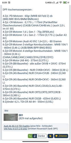

Zum Vergleich - Habe beim CLAA derzeit 202.000km drauf und Aschemasse 0,21 Liter ausgelesen

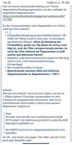

Meines Wissens findet die perfekte Regeneration bei 2.200 - 2.400 U/Min. statt. Alles darüber wäre kontraproduktiv, weil er dann wieder zu viel Ruß entwickelt. Ich habe das hier und im Passat-Forum mehrfach gelesen, weiß aber gerade nicht mehr wo. Vielleicht kann das ein Techniker bestätigen.
Exakt, ne Vollgas-Fahrt bringt überhaupt nix, wenn die DPF Lampe schon leuchtet. Die Motorsteuerung erwartet dann ne Regenerationsfahrt im S-Modus für mindestens 15min bei gleichmäßig ca. 2000U/min.
Und ja die DiffDruckSensoren kacken regelmäßig zwischen 80 und 100Tkm ab. Dann hilft auch keine Regenerationsfahrt mehr, dann kommt nach kurzer Zeit unweigerlich der der Notlauf.

Genau so hab ich es gestern wieder gemacht. Hat dann keine 15 min gedauert und der Spuk war wieder vorbei. Da ich sehr viel Kurzstrecke fahre, kommt die Regeneration bei mir alle 800km.
Und seit wann brennt bei der auszuführendem Regeneration eine Kontrolllampe?
Natürlich kommt die Lampe nicht bei der normalen aktiven Reneration, sondern wenn diese eine Zeit lang nicht ausgeführt werden konnte und ein bestimmter Beladungszustand erreicht wird.

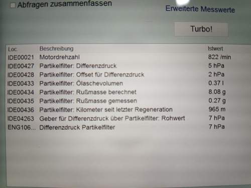

Moin Moin.
Habe seit 2 Tagen sporadisches Glühfaden leuchten im KI, Fehler Differenzdruckgeber P2453 00 [229] Siehe FOTO 1.
Heute dann "Stöhrung DPF - siehe Bordbuch"... Ausgelesen "DPF Beladung zu groß" und "DPF Systemstöhrung".
Hört sich alles für mich nach einem Defekten Differenzdruckgeber an. Ausgelesenes Volumen war vor ca. 2000KM ca. 16g, heute dann 33!!! Habe in der Not die gelerneten DPF werte zurück gesetzt. Danach war der fehler weg, die Gemessenen und errechneten werte klaffen aber alle weit auseinender. Der Wagen hat jetzt 213.000km runter, ist ein 3L mit 204 Ps bj. 2011. Ist der Differenzdruckgeber oben mit der TN 059 906 051 A Für den CLAB Korrekt?
Edit: TN Ist korrekt, war eben fix gucken. Hab den stecker mal ab und wieder dran getan, dem Sensor gut zugeredet und werd morgen nochmal gucken, ob der Fehler wieder kommt. Der Sensor kostet um die 32€ auf dem freien Markt.
Edit2: im Elsa steht "nach dem Erneuern muss eine Anpassung mit dem Tester durchgeführt werden". Ist damit das rücksetzten gemeint? Differenzdrucksensor konnte ich nicht explezit finden.
