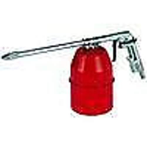

Hat Jemand schonmal seinen DPF mit Chemie gereinigt? Meine Frage ist ob ich mit einer Billig-Sprühpistole, wie auf dem Foto, alles und nicht nur die Mitte im Filter erwische, wenn ich die Vorne reinhalte. Habe kein Bock mir so eine teure Sonde zu kaufen. Wollte das Flexrohr abschrauben und dann Vorne reinhalten.
Danke

Wenn du übers Flexrohr reingehst, sprühst du nur auf den Kat! Der sitzt vor dem eigentlichen DPF. Daher dürfte das alles nicht viel bringen! DPF24 und macht das wie es sich gehört. Filter ausbauen, reinigen, rein und verschweißen.

Mist. Stimmt, den hatte ich garnicht auf dem Zettel. Dann brauche ich doch diese Sonde. :(
Zu deiner Eingangsfrage. Die Ergebnisse damit waren unterschiedlich. Es wird immer auf den "inneren Zustand" deines DPF ankommen. Hat dieser seine maximale Beladung erreicht, macht es gar keinen Sinn. Die negativen Ergebnisse überwiegen bisher deutlich. Du erreichst maximal eine "kurzfristige" Besserung. Wenn du Pech hast, verursachst du dadurch sogar einen Totalschaden durch Verschmelzung der Keramik im Inneren. Warum willst du das machen? Gibt es definitiv Probleme oder als Prävention? Als Empfehlung meinerseits: willst du dein Auto länger fahren, dann lass ihn fachgerecht regenerieren. russfilterreinigung.de oder dpf24 sind hierfür gute Ansprechpartner.

Es werden durch die Chemi zwar die Kanäle (teilweise?) gereinigt aber ale Rückstände kommen ja aus dem Ding nicht raus. Es kann daher imho nur etwas sein, wenn, z. B. durch viel Kurzstrecke, die eigentliche Regeneration nicht mehr ausgeführt wird oder werden kann. Gegen zuviel Asche kann es nicht helfen und ist u. U. kontrproduktiv.
Alternativ hilft die mechanische Reinigung. :D
Mechanisch :-))) @Higa: liegt weder an normfest, Liqui Moly, BGB usw, sondern in der Natur der Sache. Die Asche verschwindet nicht einfach, sondern verbleibt in den Kanälen. Bei den entstehenden Temperaturen von bis zu 1500 Grad können Schäden entstehen. Aber wie bereits gesagt. Es kann helfen, muss aber nicht (je nach Zustand usw usw). Also nicht blind anwenden, sondern gut überlegen und halt auch einen evtl. Totalschaden in Betracht ziehen. Fazit: Alles kann, nix muss :-)))
