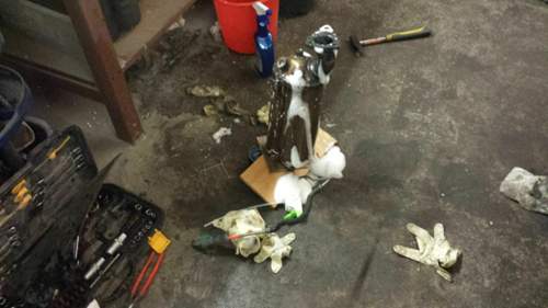

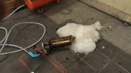

Warum reinigst den Filter nicht einfach selber? Kommt um einiges günstiger.
MfG
@ Robert
MfGWie meinst du selber reinigen??kann mann das auch selber machen? Ich dachte da braucht man spezielles Werkzeug, reiniger für die Aktion!
@Eugen: Hi, na alles fit soweit
Ich weiß das er nicht raus MUSS, aber ich habe es mal dahin geschrieben damit den TE keine Angst davor hat den AGR Kühler raus zu nehmen falls er doch nicht so gut überall dran kommt und schon mal vorbereitet ist das dort einiges an Kühlflüssigkeit rauskommt... bei mir ca 0,75 liter (geschätzt)
Aber hast recht raus MUSS er nicht
Stimmt... wenn man das ding schon selber ausbaut, kann man es auch selbst reinigen, gibt ja diverse Methoden (Hochdruckreiniger, irgendwelche Mittelchen etc pp.... google hilft)
Ansonsten gibt es die Möglichkeit den Filter einzuschicken bei einer speziellen Reinigungsfirma, (hab ich auch mal gemacht, Info per PM - will ja keine Schleichwerbung machen ), die Reinigen den dann zu mindestens 98%, dann einbauen und Aschemaß einstellen... Kostenpunkt ca 325€ mit Reinigungscertifikat.
