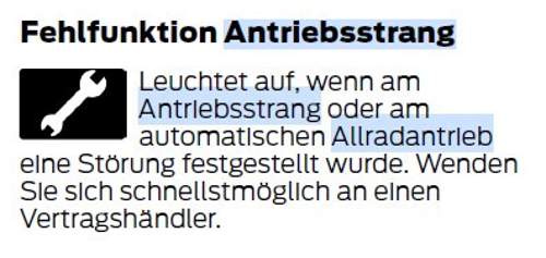

Am Montag von der Arbeit zurück, leuchtete beim Start der Motorkontrolleuchte wieder auf, dieses mal zusätzlich mit dem Werkstattsymbol (Schraubenschlüssel). Im 3-4 Gang kaum Leistung, wohl im Notbetrieb.

Hallo , ich habe genau den gleichen Fehler vor ungefähr 1000 km konnte der DPF nicht freibrennen Fehler gelöscht und kam nicht wieder, jetzt kommt der Schraubenschlüssel im Display. Fehler ausgelesen mit Forscan p042e -ega a-regelung .Wie es aus sieht ist das AGR defekt.

Eben auf dem Hinweg (Land/Stadt/55km) bekam ich das Schlüsselsymbol eingeblendet, ging aber nach kurzer Zeit wieder weg. Auf dem Rückweg hab ich dann die Autobahn genommen, etwa 40km. Keine Warmeldung mehr, dafür aber deutlicher Leistungsverlust. Fahrzeug ist ein 190PS Diesel, runde 2300km Laufleistung.
Nachtrag: der Motor wurde die ganze Zeit nicht abgestellt.
