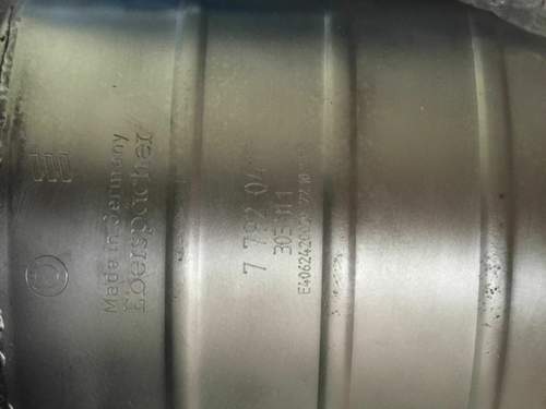

Themenstarteram 20. Dezember 2015 um 16:59
Servus Leute, und zwar ich habe einen schaltgetriebenen e60 530d Bj.2006 mit 223000km, seit gestern kam die Meldung Partikelfilter, habe schon einen neuen bestellt weil ich ihn tauschen will. Und jetzt zu meiner Frage muss ich noch irgendwelche Sensoren, lambdasonde gleich mit tauschen oder kann ich die alten problemlos hernehmen bzw was würdet ihr mir empfehlen gleich mit zu wechseln ? Ob jetzt irgend welche Sensoren, Schrauben oder Schellen ? Merci schonmal

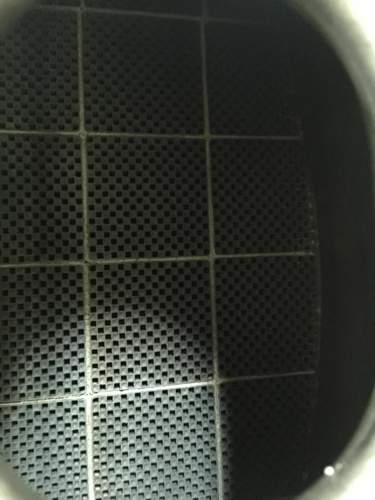

79g Ruß macht keine Aussage zum Dpf Zustand, eher zu einer nicht mehr laufenden Regeneration.
Ich hoffe Du hast Dir einen ordentlichen DPF bestellt. Ich hatte bei dem Thema ziemlich in die Schei... gegriffen.
In der Bucht einen DPF bestellt (399 €), eingebaut und festgestellt das ich beim Beschleunigen keinen mehr im Rückspiegel sah. Alter hat die Karre gequalmt!
Reklamation ==> neuen DPF bekommen und vorab auch keine Probleme. Bis dann auf einmal Notprogramm und nur noch 80km/h drin waren. Regeneration eingeleitet und die Fehlermeldung nicht mehr weg bekommen.
DPF ausgebaut und gesehen das die hälfte vom Innenleben sich in Wohlgefallen aufgelöst hat. Einfach weg gebrannt.

79,5 g Russmenge heisst aber, dass nicht regeneriert wird und sagt nichts über die Aschemenge (verbrannter Russ) im DPF aus. Bei mir geht die Regenerierung so ab 35 g Russ los und aus all den Regenerierungen sind jetzt rechnerische 96,x g Asche über 145 tKm zusammen gekommen.
Ich mache eine Wette Dein DPF regneriert nicht mehr. Schick doch mal nen Screenshot von den Parametern "Regenerierung angefordert", "KM seit letzter Regenerierung", "Kühlwassertemperatur" nach ca. 30 Km warm fahren.
