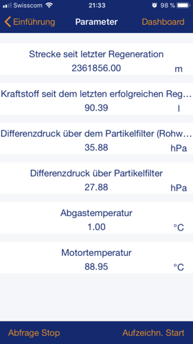

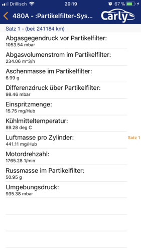

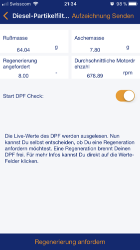

Hi, bei mir kommt die meldung Partikelfilter, da ich nur auf ca. 83 gradgekommen bin und er immer zwischen 65 und 83 gesprungen ist habe ich beide Thermostate gewechselt, jetzt bin ich zwischen 88-95 grad. Da immernoch nicht Regeneriert wurde bin ich auf die Autobahn ca. 1stunde und war immer zwischen 140-200km/h....leider ist noch die meldung da, ich hab mit Carly ein paar sachen ausgelesen vielleicht könnt ihr damit etwas anfangen. Mich würds interessieren ob das eventuell nur der Sensor ist oder ich mein dpf zur reinigung schicken muss.
Falls ich mein DPF zur reinigung schicken muss, muss ich irgendetwas mit tauschen/ bestellen? Irgendwelche Dichtungen, Schrauben oder Sensoren?
Eine letzte frage hab ich noch 1000hPa sind ja 1 bar das würde heißen das ich im Leerlauf Unterdruck und im Schubbetrieb Überdruck habe? Ist das normal? (Abgaßgegendruck)

Mein Rat wäre das auto auf den Abgasgegendruck auszulesen und bitte nicht mit Carly. Ist der im Leerlauf über 35 mbar, dann wird er nicht regenerieren. Wenn das der Fall ist musst du ihn Ausbauen aber das Geld zum weg schicken kannst du dir sparen, kannst ihn nämlich selber durchwaschen und gut ist. Einbauen und glück sein und für das geld in den urlaub fahren, oder so :-DDD

In dem Fall ist es der Fehler, der wegen einem zu hohen Druck auftaucht und die Regeneration deshalb blockiert wird. Wieso das so ist, kann mehrere Gründe haben, einige hast du genannt. der am meisten vorkommt ist das kaputte Thermostat. Nach dem es gewechselt wurde, was in dem Fall dann etwas zu spät ist, weil sich der dpf bereits zugesetzt hat, wird die Regeneration trotz der nun erreichten Kühlmitteltemperatur gesperrt bzw verhindert, wegen dem zu hohen Druck.

480A Druck erhöht. Mehr steht nicht drin. Dieser Fehler ist der verhinderer. Auto 1std mit 2200 umin fahren, Fehler löschen, Regeneration einleiten. Nochmal 30 min fahren fertig.
