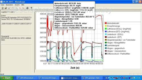

wie der Titel des Threads schon sagt, sorry mir ist nichts besseres eingefallen, habe ich mich gefragt, ob es Sinnvoll wäre hier eine kleine Datenbank zu starten. Hintergedanke ist der das der 4F und definitiv bei vielen in den Bereich kommt wo der DPF sich bemerkbar machen könnte. Ich selber bin der Meinung das mein Hobel obenrum träger ist. Ich habe da ein Log gemacht und mit alten verglichen die ich gefunden habe. Hier sind mir Unterschiede aufgefallen die ich gerne durch die "Datenbank" bestätigt sehen würde oder auch revidiert.
In meinem Fall dürfte der DPF mit einer Laufleistung von 176tkm und einem Aschewert von 0,28 aber auch noch nicht auffällig sein. Eine Möglichkeit die Werte ich gegen andere zu prüfen, könnte vielleicht sehr hilfreich sein den DPF zu bewerten und als Übeltäter zu bestimmen oder sicherer zu sein das er doch noch i.O. ist
Geloggt habe ich dafür diese Messwerte über erweiterte Messwerte im 6. Gang bei Volllast auf der Autobahn
Motordrehzahl 001-Feld 1
Einspritzmenge 001-Feld 2
Luftmasse Soll/Ist 003-Feld 2 u. 3
Ladedruck Soll/Ist 011-Feld 2 u. 3
Abgastemperatur 035-Feld 2
Abgastemperatur Abregelfaktor 035-Feld 3
Lambdasignal 041-Feld 4
Abgasgegendruck 043-Feld 3
Abgastemperatur vor Partikelfilter 102-Feld 2
Differendruck 102-Feld 3
Das gute wäre hier auch das die geloggten Werte auch eine Möglichkeit geben z.B. den LMM und Ladedruck zu bewerten.

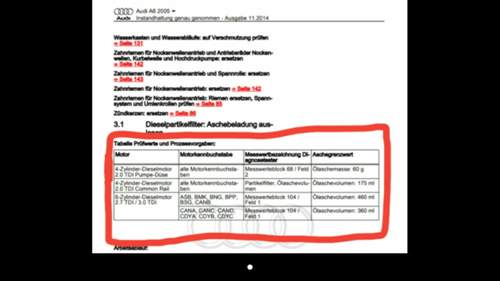

asche werte sind mit das wichtigste.
es gibt dafür nur 2 werte.im elsa steht was zulässig ist.

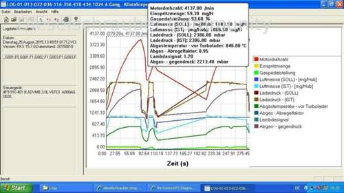

Kannst du mir vielleicht aus deiner Erfahrung sagen ob ein 3,0TDI ASB mit 176tkm gechippt und einem DPF Aschebeladungswert von 0,28 ( also noch weit vom Grenzwert entfernt ) einen Abgasgegendruck von 2223mbar und einen Differenzdruck von 720mbar haben dürfte?
Zum Zeitpunkt des Logs war der DPF frisch regeneriert.
@ladadens schrieb am 6. August 2015 um 17:28:59 Uhr:
ich und viele andere haben keinen Zugriff auf Elsa also kann nicht Jeder wissen was dort drin steht....

Ich werde morgen noch mal eine Testfahrt machen um ein alten Log zu überprüfen und das heute gemachte Log aufbereiten und von unnötigen Daten befreien und einstellen.
Dann kann man sehen was draus wird.
