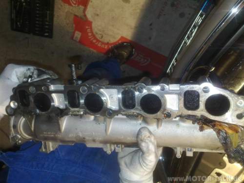

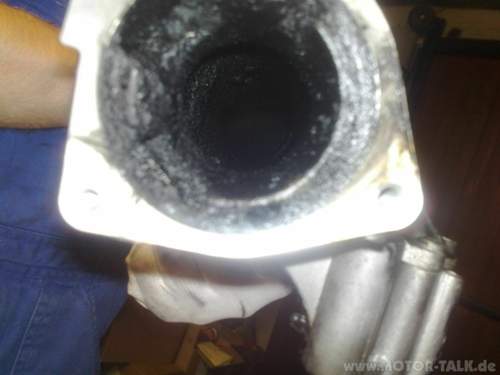

Das Abgas hat lediglich bei Vollgas und bei fettem Gemisch, wie bei der DPF Reinigung, genug Temperatur um Asche zu verbrennen und bei beidem ist das AGR geschlossen. Im Teillastbetrieb, wenn das AGR Ventil geöffnet ist, ist die Abgastemperatur zu gering um Asche verbrennen zu können. Kann man die Dinger nicht ausbauen und reinigen?
Schau mal die Ansaugbrücke im Anhang an.
Und er ist auch öfters Langstrecke gefahren.
Wie soll dieses Schmodder, außer manuelles reinigen, weggehen?
Und wenn es gelöst wird, wo geht es wohl hin? :)
Da tut sich nichts freibrennen, du verwechselst es mit dem Rußpartikelfilter.

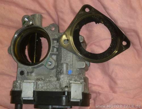

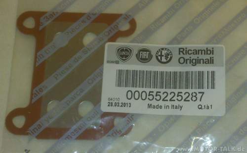

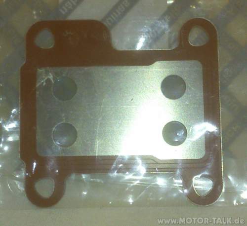

Ich kann dir nur empfehlen ein mal das AGR und Drosselklappe abzubauen und mal alles reinigen.
Und eine AGR dichtung von Fiat (eigentlich BOSH entwicklung) verwenden, soll dan zu wenniger ablagerungen führen. Die dichtung soll auch bei Opel geben. Habe für 2 Sstück (Habe 2 Z19DTH) 12,50 bei Fiat bezahlt.

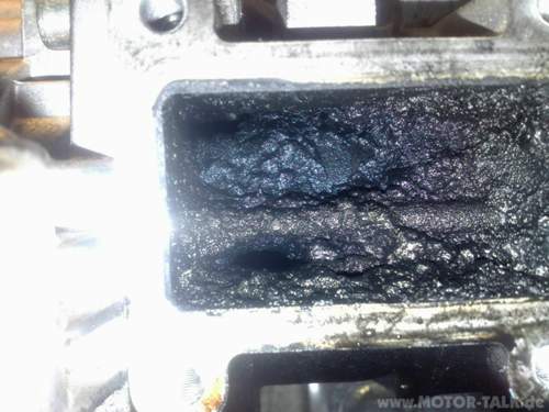

Hier mal Bilder von Zafira vor und nach reinigung.
Signum vor paar tagen, gereinigt noch ein mal beim Ölwechseln. Wurde bereits bei 147.000 (Oktober 2012) gerenigt, zustand jetzt. Alles noch mal gereiniht und neue dichtungen eingebaut. Agr dichtung durch die von Fiat ersetzt
Dsc-0136
Dsc-0137
Zafira B bei 94.000
