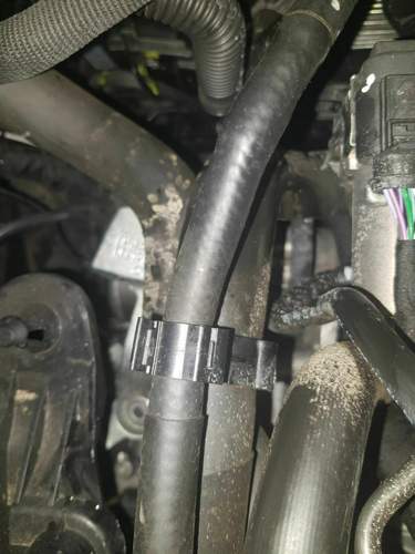

ich fahre seit Anfang August und rund 7000km mit Spaß meinen Leon 5F ST 1.8 TSI.
Gestern habe ich nach 500km Autobahn mit viel Regen und Streusalz die Motorhaube geöffnet um Scheibenwaschwasser aufzufüllen.
Ist es normal, dass der sich so den Motorraum versaut? Haben das andere Leons auch? (siehe Bilder)
Auf Dauer gesund für diverse Metallteile und Stecker wird das wohl nicht sein.
Es sieht so aus, dass sich der Schmuddel zwischen Haube und den Scheinwerfern seinen Weg sucht.

Bei dir sieht es wirklich so aus, als würde dann über den Scheinwerfer das Zeugs reinkommen.
Normalerweise sollte das dicht sein und nicht so reinlaufen können, auch wenn man längere Strecken fährt. Auf den Bildern sieht es zumindest so aus, als würde es direkt an den Scheinwerfern oben vorbei nach hinten spritzen. Mittig ist ja gar nichts zu sehen.
Schau doch mal den Gummi unter der Motorhaube an, vielleicht ist der links und rechts defekt, oder liegt nicht an der Motorhaube an? Ich fahre den selben Leon, bei mir ist alles ok.
Ich habe das gleiche Problem an dem meinigen. BJ 2018. Wenn man sich das ganze ansieht, dann geht die Dichtungslippe nicht über den gesamten Scheinwerfer. Es klafft ein grosses Loch. Das nenne ich mangelnde Liebe zum Detail. Aber die meisten hängen sich ja an Spaltmassen im Innenraum auf. ;-)
Hier haben wir mal einen Spalt, der nicht nur unschön ist. Ich werde das bei Gelegenheit reparieren und abdichten.

Das sollte eigentlich nicht passieren und vielleicht kann man dies auch beanstanden. Diese Dichtungslippe funktioniert halt nur dann, wenn der Rest stimmt. Das ist dann ärgerlich, zumal dies dann auch zu Folgeschäden im Motorraum kommt durch mehr Feuchtigkeit. Vielleicht lässt es sich ja anderweitig "dicht" machen, sonst versifft es auf Dauer den Motor. Auch Leitungen, Schläuche etc. werden dadurch schneller angegriffen, wenn Salzwasser drankommt.
Fiese Sache sowas, das sollte man grade in dieser Jahreszeit schnell beseitigen.
Ich kann das Thema gerne morgen in der SEAT-Werkstatt ansprechen, weil er sowieso wegen eines anderen Problems verarztet wird. Ich fürchte aber, das ist serienmässig und "Stand der Technik". Ich werde mich einfach mit etwas Silikon und einem kleinen Stück Gummi selbst behelfen und das Thema ist erledigt.

Die Gummilippen sind an den Stellen zur Motorhaube bzw, dazwischen komplett trocken und demnach dicht. Im Motorraum auch alles trocken.
Scheint also ein Qualitätsmangel zu sein in der Produktion.
Ich denke ein Hinweis darauf in einer Seat Werkstatt könnte helfen, dass die es vielleicht auf Kulanz in Ordnung bringen, sofern das Spaltmaß nicht zu groß ist.
Immerhin riskiert man dafurch unnötige Folgeschäden, auf denen man sonst sitzen bleibt. Solange man Garantie hat, sollte man sowas beanstanden, weil es nicht nur ein Schönheitsfehler ist, sondern auch Fehler in der Produktion, die nachträglich für den Besitzer nur Nachteile und Kosten verursachen.

Nun denn, die Frage war nicht, ob ein Motor sowas ab kann, sondern ob es normal ist was man auf den Fotos sieht. Ich fahre das baugleiche Modell und sehe keine Spur von derartigen Spritzwasser im Motorraum. Selbst nach gestriger Fahrt im Regen, habe ich dann aus Neugier direkt nachgeschaut und im Motorraum war alles komplett trocken. Bei uns wurde auch gestreut und somit hätte ich was sehen müssen. Der Motor wird deswegen nicht sofort verrosten und in Einzelzeile verfallen, aber die Tatsache ist nun mal, dass es bei einem vorkommt und bei anderen nicht und das spricht dann für werkseitige Herstellungsmängel im Spaltmaß, wodurch es dann zu solchen Fotos kommt, weil die Gummilippe über den Lichtern nicht dicht genug ist. Wäre Wasser und Salz total egal, würde es die ja nicht geben. Es wäre also schon praktisch, wenn Dank Unterbodenschutz und solchen Dichtungen nicht soviel von dem Salz in den Motorraum kommt. Zu 100% wird man es nie vermeiden können.
500 km Autobahn mit Dauerregen ist natürlich auch eine extreme Situation, die man nicht ständig hat.
Umso schöner wäre es doch, wenn dann solche Dichtungen auch Dank genauer Fertigung dicht bleiben und nicht wie auf den Fotos das Salz im Motorraum verteilen. Auf dem Bild 3 sieht man doch wie stark es da reingesaut hat und da sitzt dann auch schön die Lichtmaschiene drunter und Wasserpumpe. Yeah! So darf das definitiv nicht aussehen und wer dann meint es wäre ganz normal und total egal, der darf sich dann freuen, wenn Schrauben, Glühkerzen, Zündkerzen schneller rosten, festsitzen und Schläuche schneller undicht werden.
Fakt ist, dass ein Motor nie sauber bleibt, aber in dem Fall und bei dem Modell, sollte es eigentlich so nicht aussehen, egal ob 50 oder 500 km mit Regen und Salz. Wenn das so dermaßen reinsifft, stimmt was nicht. Dass es 100% trocken und sauber bleibt hat niemand behauptet.
