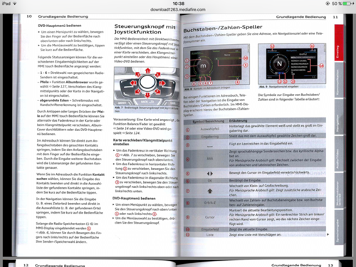

Hat der Dreh/Druckschalter beim Navi Plus mit Touch keine Funktion mehr, um auf der Karte im Navi flexibel in alle Richtungen zu scrollen? Ich bin der Meinung dies müsste trotz touch laut Bedienungsanleitung funktionieren.
Hab ich mich verlesen? A6 4g von Mitte 2013, hat jemand da Erfahrung oder kann vllt. mal testen gehen? Sollte da Audi echt am Button gespart haben jetzt wo's mit touch geht?

Fürs navigieren in der Karte gibts das Touchfeld.ddr Dreh Drücksteller dreht und drückt nur...
D.h. nur Leute ohne Plus Touch Navi können mit dem Knopf navigieren?

Du blätterst aber schon in der MMI-Bedienungsanleitung?
Die Seiten 9 und 10 befassen sich mit dem Bedienkonzept (wobei in diesem Fall nur Seite 9 wichtig ist, da ja das Touchpad vorhanden ist).
Seite 97 befasst sich dann mit dem Kartenverschieben bzw. der Zielauswahl und bietet in der Beschreibung zwei Alternativen an, da es ja MMi mit und ohne Touch gibt. Für diesen Fall hier ist die zweite Alternative zu wählen.

Drehknopf drücken, im MMI Bildschirm erscheint ein Fadenkreuz, nun auf dem Touchfeld Finger auflegen und in die Richtung schieben in die man möchte. Ist alles etwas träge, aber man gewöhnt sich dran.
Liegt das Fadenkreuz auf dem Ziel, 2 mal kurz aufs Touchfeld tippen und der Punkt wird als Zieleingabe übernommen.
Benutze ich um Zwischenziele bei längeren Fahrten mit bestimmter Route einzugeben, da z.B. auch ein Fahrbahnpunkt auf der Autobahn so eingetragen werden kann.
Tipp: Für große Strecken vorher mittels Drehsteller Masstab verändern.

das ist ja alles sehr Aufmerksam von euch, jedoch hätte ich mir einen Satz wie : Wenn sie das MMI Plus Touch haben, ist kein Steuerungsknopf mit Joystickfunktion wie Seite 10 Abb. 7 vorhanden. Die Joystickfunktion wird in diesem Fall über das Touchpad realisiert...

@hj danke dir, wie es funktioniert weiß ich, war nur der Schock das ich keine Joystickfunktion habe
Genau diese o.g. Abb. hat mich anfangs auch etwas irritiert.
Wenn das kleine Navi diese Joystick-Funktion tatsächlich hat, dann hätte man das ja auch ins Touch-Navi mit einbinden können.
