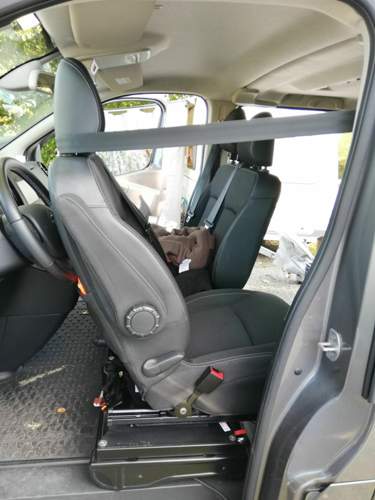

Hallo liebe Community,
ich bin seid 2018 stolzer Besitzer eines Opel Vivaro B Combi. Über die Wintermonate will ich den Bus zum Camper umrüsten. Mein momentanes Projekt ist der Beifahrersitz er soll eine Drehkonsohle bekommen. Bisher habe ich nur ein Model gefunden. Scopema Drehkonsole für Opel Vivaro B ab Bj.2014 229€ bei Campingwagner.de Meine Frage, hat jemand Erfahrung mit diesem Modell oder gibt es Tipps für andere Drehkonsolen ?

so nun konnte ich heute mal bei Tageslicht gucken, welcher Typ Drehkonsole bei mir eingebaut wurde. Es ist eine von Scopema. Es musste tatsächlich die kleine "Nase" des Sitzsockels, an der ein Stecker vorn mittig befestigt war, herunter gebogen werden. Der Stecker wurde vorher einfach von der Nase entfernt und liegt nun auf dem Fußboden unterm Sitz. Insgesamt hat das ganze 300,- € (Drehkonsole und Arbeitslohn) gekostet. Ausgeführt wurde die Arbeit von der Firma Caravan Technik Mahl in Schuby bei Schleswig. Der Sitz ist anschließend ca. 4,0 cm höher. Neben meinem Wohnraumkonzept war das auch ein Grund, weshalb ich mich auf die Beifahrerseite beschränkt habe. Von der Handhabung her funktioniert aber alles gut. Ich bin zufrieden mit dem Umbau.

Die Drehkonsolen von scopema habe ich gestern reingefrickelt. Die Nase von der Beifahrerkonsole muss tatsächlich runter gebogen werden. Fahrersitz nicht, da sind Teile zum höher Legen dabei, damit man über die Handbremse kommt und damit geht es auch über besagte Nase...
Ärgerlicher finde ich die schon genannten Beilagscheiben, die nun auch dafür sorgen, daß die Drehkonsole nicht mehr ganz auf dem original Block aufliegt und die Schrauben nur noch sehr kurz in die Mutter fassen. Hab es zwar mit locktide gesichert, aber ich bin noch nicht zufrieden. Ich fürchte, dass ich da ein bisschen was abflexen muss damit ich die Scheiben nicht mehr brauche. Ich habe außerdem ein kleines Blech dabei liegen gehabt, dessen Sinn sich mir mangels Einbauanleitung nicht erschlossen hat.
Ansonsten gehen die Teile gut! Haben heute schon genossen, auf dem Parkplatz einfach den Sitz zu drehen und die Kinder zu versorgen.

Wie hat es die Werkstatt gelöst mit den Nasen, die vom Sitz kommen um die richtige Position zu finden? Das ist nämlich bei mir der Knackpunkt wegen dem ich die Scheiben unterlegen muss, damit es sich überhaupt dreht. Diese Nasen würde ich gerne kürzen... Aber ich habe noch Skrupel mit ner flex da ran zu gehen...

so es vollbracht der Beifahrersitz dreht sich. Das Ganze hat 3 Stunden gedauert, eingebaut habe ich die Drehkonsole von Scopema gekauft bei Camping Wagner mit Tüv für 229€. Ich mußte auch ein bisschen tüfteln bis es geklappt hat. Am Rahmen des Sitzes, der am Boden fest geschraubt ist muß die Halterung der Stecker für die Sitzheizung runter gebogen werden. Die beiden Nasen auf der linken Seite des Sitzes habe ich mit der Flex gekürzt. Dann alles verschraubt und fertig. Bilder vom Ausbau folgen noch ein bisschen Geduld.

Ich bin den „Nasen“ inzwischen auch mit Feile und Säge zu Leibe gerückt. Jetzt dreht und passt es wunderbar. TÜV steht jetzt noch aus, mach ich in den nächsten Tagen...
