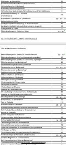

Hey,
Suche den Drehmoment der Ölablassschraube für den CORSA-D "Motor/Getriebe: A 14 XER"
"Erstzulassung 04.03.2011 ; 2.1: 0035 2.2: ALL"
Ich habe jetzt werte von 14Nm bis 30Nm genannt bekommen.
Wie ist jetzt der richtige Wert aus dem Arbeitsblatt von OPEL?..... Morgen ist der Ölwechsel dran.
1000 DANKE!!

Meines Wissens 20NM
Hab aber noch nie mit Drehmoment gearbeitet. Immer nach Gefühl.
14 Nm das steht auch bei der Ablasschraube und die Pfeilrichtung

@Wolfgang1971 schrieb am 21. März 2021 um 13:54:49 Uhr:
Wo steht das genau? Auf der Ölwanne oder der Schraube? Hatte das noch nie bei anderen Fahrzeugen gesehen, wäre aber eine gute Sache wenn es an der Ölwanne stehen würde.
Schraube habe ich mir eine als Ersatz bestellt, da steht nichts drauf.
beny
15 Nm für die Ölablasschraube nach Opel TIS

@mettyhannover schrieb am 21. März 2021 um 13:59:29 Uhr:
Super, das ist eine Aussage. TIS nehme ich richtig an, das das die Service-Unterlagen von OPEL sind für den "Corsa INN 5T 1,4 (74)AT; Motor/Getriebe: A 14 XER"
beny
TIS = Technisches Informationssystem von Opel

schau auf dem Bild....
Ölwanne
