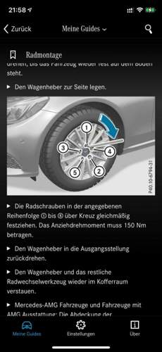

Hallo. Nur eine kurze Frage, entnehme ich der Anleitung richtig, dass das Drehmoment 150 NM lt Anleitung richtig ist?
"Die Radschrauben in der angegebenen Reihenfolge bis über Kreuz gleichmäßig festziehen. Das Anziehdrehmoment muss 150 Nm betragen."
Kenne immer nur 110 - 120NM von daher fand ich das etwas hoch :) Aber gehe mal von aus dass das richtig ist (Auch bei Alufelgen?)

130 NM steht in der digitalen Betriebsanleitung.
Screenshot-20171003-194619
@Pr0ph schrieb am 3. Oktober 2017 um 19:45:46 Uhr:
In der gedruckten, aktuellen Betriebsanleitung ebenfalls.
130 Nm... da es sich um M14 Radschrauben handelt. 110 Nm gilt/galt früher für M12 Radschrauben.

Komisch. Online steht 150nm...
@maduuto schrieb am 3. Oktober 2017 um 21:56:40 Uhr:
Das stimmt auch, lass dich hier nicht ins Bockshorn jagen von Leuten die ihre vom Hörensagen-Infos hier als allgemeines Wissen verbreiten.
Die Legierung und Oberflächenbeschaffenheit der Schrauben ist heute eine andere, zudem haben die einwirkenden Kräfte durch immer grösser werdende Radumfänge zugenommen.
Daher mussten auch die Drehmomente der Rad-Verschraubungen angehoben werden.

Ja aber in der App steht ja 130NM, also hat hier keiner Unrecht. Mercedes hat anscheinend Wiedersprüchliche Informationen bzgl. der Web und Smartphoneversion.
