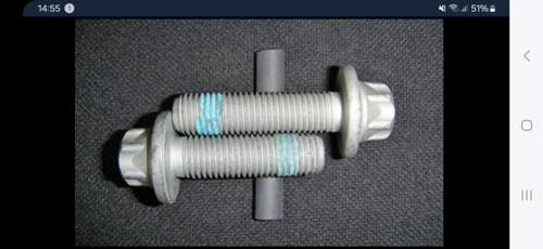

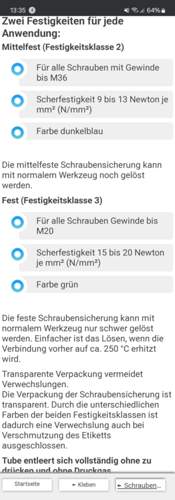

Das ist auch o. k. so, da die Gewinde mit einem Sicherungslack überzogen sind.

Also müssen die 4 Schrauben auch neu?
@Corsa97 schrieb am 15. Apr. 2024 um 11:38:31 Uhr:
Genau, die 4 Schrauben sollten auch neu kommen!
Diese sind aber meistens bei den Belägen schon dabei!

So wie ich es sehe, meinte der TE die Schrauben zur Befestigung des Bremssattelträgers an den Achsschenkel (wenn die Bremsscheibe erneuert wird) und diese sind mit Sicherheit nicht im Lieferumfang der Bremsbeläge enthalten.
MB Teilenummer VA: A002 990 16 03 (ca. 3 €/Stück zzgl. MwSt.)
