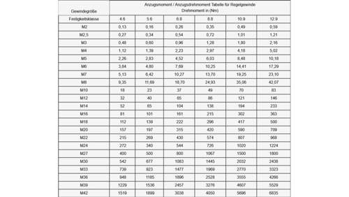

Moin,
hier mal eine kleine Hilfe zu den Anzugsmomenten für den Regelfall.
Sollte jeder Schrauber griffbereit haben ...
Anzugsmomente
Sehr hilfreich, wenn mal gar keine Infos da sind. Meist sind am Fahrzeug aber Feingewinde verbaut oder gar Dehnschrauben/muttern. Deshalb nach Möglichkeit immer nach der Anzugsvorschrift des Herstellers schauen.
Wie auch hier. Die Werte weichen schon nicht unerheblich von den vorgenannten Angaben von BMW ab.
