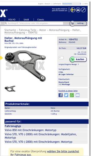

Wir sind gerade dabei, den Elch zu überarbeiten, für die Urlaubsreise. Getriebeölwechsel wurde gemacht, Kondensator und trockner sind neu, der Klimakompressor ist unterwegs. Jetzt sind auch noch die oberen beiden Motorlager zu machen. Die sind starr und sichtbar rissig...
Würde gerne die gelben von Powerflex nehmen... Das hier, sitzt direkt vor der Spritzwand?, in der Skizze bezeichnet als Nummer 3, mit 36mm Durchmesser...
https://www.ebay.de/itm/231897909795?...
Etwas weiter vorne, direkt am Motorblock, sitzt in dem Halter aber noch eine zweite Buchse, die möchte ich auch tauschen, idealerweise auch aus PU. Aber diese, finde ich nicht...
Klärt mich bitte auch diesbezüglich noch mal wer auf ;-?
Grüße, Volkersson

Hi!
Warum willst Du Dir PU an der hinteren DrehMo-Stütze antun?
Das macht das Fahren sehr unkomfortabel und die Vibrationen werden ziemlich heftig.
Für den Alltag dort nur ein Gummilager einbauen und maximal am vorderen Lager ein weiches PU einbauen.
Beim Vorderen gibt es zwei Varianten,einmal das mit "Kragen" für die alten Varianten mit Blechhalterung und einmal die neuere Variante für die Alu-Halterungen.
Gruß,Martin
Themenstarteram 20. Juni 2023 um 14:27
@Martin
PU (in Gelb) wird als haltbar und dabei als noch komfortabel propagiert... Letztendlich ist es mir relativ wumpe. Ich möchte nur wissen, was nach hinten kommt und was nach vorne. Idealerweise mal mit Teilenummern aus der Bucht, von Skandix oder Polar Parts...
Leider kann ich außerdem nicht feststellen/weiß nicht, ob ich eine neue oder alte Variante habe. Der Wagen steht 90 Kilometer weit weg in der Werkstatt... Ich meine aber, es schaut bei mir so aus
https://www.ebay.de/itm/254811630624?...
Ok,wenn Du auf Tipps aus der Praxis nichts gibst,dann hier nur die Verweise auf Skandix zum "Selberraussuchen":
https://www.skandix.de/.../
und
Du hast beim 850 den Blechhalter aus Deinem Foto.

Beide Ebay-Links zeigen dieselbe Buchse: die Kleinere, Spritzwandseitige.
Beim 2. Link ist die Halterung dieser Buchse (grau) sowie die Verbindungsbrücke zwischen den Buchsen (schwarz) auch noch mit dabei. (Diese Buchsen-Halterung ist auch auf Bild 4 des ersten Links zu sehen)
