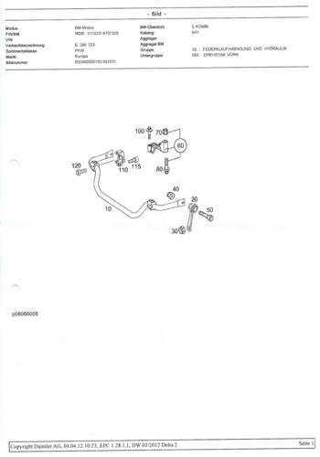

will den Stabi an der Vorderachse vorne wechseln. Jemand ne Idee wie man das macht?
Auf was muß ich achten??
Hier das Teil, was ich meine als Anhang.
Das Teil was ich wechseln muß ist das Teil nummer 10. Alle anderen Teile habe ich schon gewechselt.
Habe ein Poltern und klacken an der Vorderachse.
Drehstab-stabi0001
Also ich habe / hatte auch das typische Poltern und metallische Klackern bei Gullideckel oder Bordsteinkanten.
Da bei mir schon einige Teile der Achse/Aufhängung getauscht wurden, wurde letzte Woche der Stabi getauscht... hat mich bei MB org. 113€ gekostet und war ein ziemlicher Aufwand bei uns in der Werkstatt... habe ne ganze Weile und dann hin und wieder mal zugeschaut... Es muss einiges gelöst werden, die VA muss dazu nicht "ausgebaut" werden... wie gesagt einige Schrauben lösen etc... dann kann man den Stabi nach vorn herausdrehen/schieben :D
Das Poltern ist nun so gut wie weg ... zumindest das metallische... man konnte aber auch schon im eingebauten Zustand sehen das die Gummilager nach unten hin ziemlich plattgedrückt waren.
Ein Geräusch ist noch an der rechten Seite und das Teil ist auch schon lokalisiert... komme grad nur nicht auf den Namen
Das wird nächste Woche / oder diese Woche noch getauscht , dann sollte endlich Ruhe sein

Also wie ich dir schon in dem anderen Fred gesagt habe....der Stabi selbst kann nicht knacken, es sei denn er ist mitten durchgebrochen.
Hab ich aber noch nie gesehen...
Was knackt, sind die kleinen Gelenke, die den Stabi mit dem hinteren Querlenker der VA verbinden.
Diese werden aus/eingepresst mit einem Spezialwerkzeug...dann wären da noch die vorderen Koppelstangen aus Alu, die können auch ausgerissen sein, sowie die 2 Lagergummis des Stabis am Achsträger/Karosse.
Ich kann dir jetzt schon versichern, dass das erneuern des VA-Stabi keinen Erfolg bringt!
Schau dir lieber alle Gelenke der VA mal ganz genau an...
Die kleinen Stabigelenke sind schwer zu prüfen wenn das Auto angehoben ist, da sich der Drehstab/Stabi beim Hochheben gegen die Achse verspannt. ein minimales Spiel reicht schon zum klappern..
Themenstarteram 9. April 2012 um 14:38
Hab wie gesagt schon alles gewechselt was Lagermäßig und Stabimäßig ist. Bleibt nur noch dieses Teil. Was da genau hinüber ist kann ich auch sagen, nämlich die 2 Gummis die auf dem Teil 10 liegen. leider gibt es die nicht einzeln, so dass ich das ganze Teil wechseln muß.
Oder hast du vielleicht ne Idee wie ich die wechseln kann und vor allem wo ich die Einzeln bekomme.
Um Nr.10 zu wechseln, muss die ganze VA raus!!!:D:cool:

Das habe ich beim Einbau gemacht. Die Dämpfer sind gerade erst einen Monat eingebaut. Leider ist das Problem immer noch. War auch schon beim:). Der meinte erst Drehstab und dann die Koppelstangen. Es sind aber nicht die Koppelstangen, da ich die schon gewechselt habe und beim Rütteln an den Einzelteilen machte sich das Geräusch echt am Drehstab genauer bei den Gummilagern bemerkbar. Leider soll es die nicht einzeln geben, sondern nur komplett mit diesem Drehstab. Das Knacken hört man eindeutig beim Fahren über unebenen Boden (auch beim Geradeaus fahren) sowie beim Lenken. Ich habe wirklich schon alles gewechselt was zu wechseln ging. Nur noch dieses Teil ist übrig.
Ich hatte gehofft, irgendwer hat das schon mal gewechselt und kann mir sagen wie und auf was ich achten muß.

Sippi-1 hat Recht!
Er und ich wollten vor ca. 2,3 Wochen auch den Stabilisator an meiner Vorderachse wechseln. Ich hatte dazu das Eibach Anti-Roll-Kit gekauft. Als wir unterm Auto lagen, kam die Überraschung: Die Achse muss abgesenkt werden um das Teil zu tauschen.
Wenn Du es gewechselt hast, berichte mal über den Aufwand!

hab ich gemacht, kommt definitiv von dem drehstab und den gummilagern
