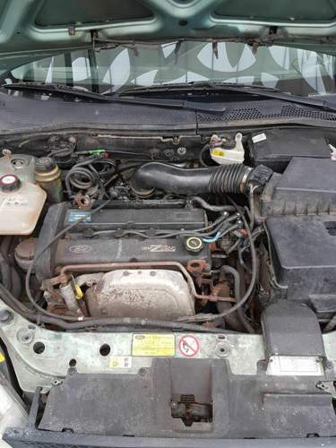

ich habe folgendes Problem:
Ich habe einen Ford Focus MK1 (Baujahr 1998). Verbaut ist der 2.0l 16V-Zetec-Motor (250.000 km). Die Zündspule hatte vor kurzem Aussetzer. Danach wurde Zündspule, Zündkerzen und Zündkerzenstecker getauscht. Hatte vor und nach dem Tausch ein leichtes Ruckeln -> neuer Leerlaufregler und Drosselklappensensor wurde eingebaut. Ruckeln ist nun weg, jedoch erhöht sich der Leerlauf während der Fahrt wenn man die Kupplung drückt und das Auto während der Fahrt rollen lässt. Im Stand geht er kurz von 1.200 Umdrehungen hoch auf 2.000 Umdrehungen. Danach geht er aber direkt wieder runter auf ca. 800 Umdrehungen.
Verdacht: defekter Kupplungsschalter -> nach Tausch ist das Problem jedoch nicht besser.
Hat jemand eine Idee, was es noch sein könnte? Nur wenn er warm ist kommen die Probleme
Lmm
Llrv
Getauscht
23 Antworten
klingt nach flaschluft. kontrollier alle unterdruckleitungen auf undichtigkeiten/aushärtung/verweichung.
besonders in dem bereich, wo geschraubt worden ist.

Foto kann ich dir keine zeigen. aber du kannst auch bremsenreiniger nehmen und nach und nach den motor absprühen.sollte die drehzahl in die höhe gehen, suchst du an der stelle genauer.

Leider ohne Erfolg hab es Grad ausprobiert und nix gebracht
Themenstarteram 26. Februar 2017 um 18:04
Kann es auch am falschen leerlaufregler liegen das ich den Falschen eingebaut habe Bsp für 2l einen 1,6l llrv verbaut habe ?

Der Leerlaufsteller sofern keine falschluft gezogen wird!!!
Besorg dir nen Orginalen vom Schrott die kann man meist zurückgeben sollte das Problem damit nicht behoben sein!!!

also ich weiss nur, dass das llrv vom 1,4 und 1,6 unterschiedlich ist. sah man schon von der aufbauweise her. sollte dies auch bei dir der fall sein, hast du natürlich das falsche verbaut.
