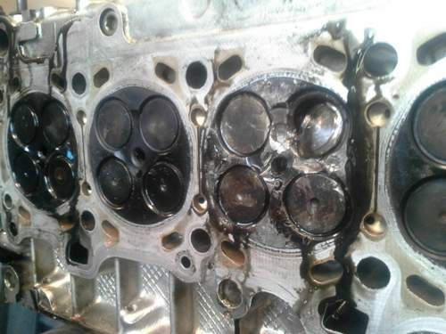

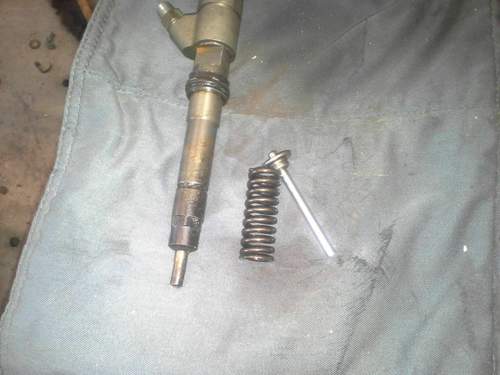

Themenstarteram 22. September 2014 um 10:54
Moin Moin,
danke dir Rosi für deine Tipps^^
also Zylinder 1 ist volll mit Diesel, die Injektorspitze ist blank und nass, alle anderen Injektoren sehen augenscheinlich gut aus, schwarz verkolt und trocken. Die HD Pumpe ist trocken.

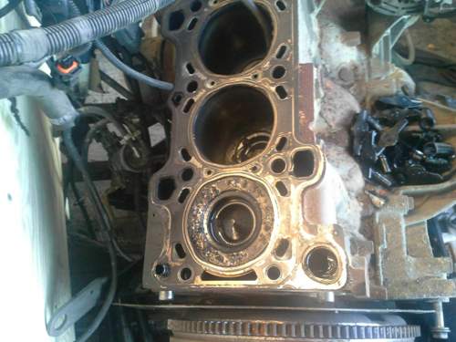

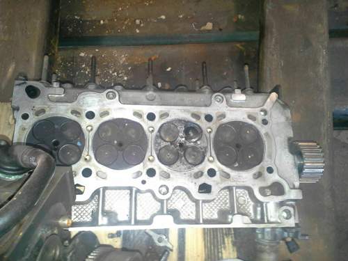

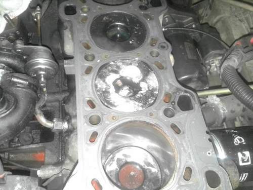

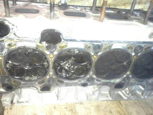

Themenstarteram 22. September 2014 um 18:13
habe Oel-Dieselgemisch abgelassen (ca.16l) danach mal was versucht, wenn ich die Zündung einschalte wird sofort der Diesel in den Motor gepumpt :( also liegts doch nicht am Injektor.
ja doch, wie soll sonst der diesel reinkommen, da iwrd ein injektor merh wie kaputt sein, also aller ausbauen udn kontrollieren
Könnte auch die HD Pumpe sein
es ist natürlich alles eine Frage des Geldes ,leider !
eine HD-Pumpe im Tausch ca 600 Euro .
injektoren ???
aber über allem schwebt ,ein evtl krummes Pleuel vom ersten Zylinder .
früher gab es oft einen Wasserschlag in den Zylindern ,bei DIR wäre es ein Dieselschlag !
immer daran denken Flüssigkeiten lassen sich nicht Verdichten und da ein Pleuel ein sehr
weiches Material ist ,wird es auch schnell krumm beim Kontakt mit Flüssigkeiten!
