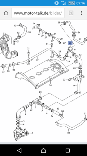

Hallo . Ich habe einen Audi A4 1,8T Bj 2002. seid 3 Tagen schwankt die Drehzahl zwischen 900-1200 . Jetzt ging auch die motorlampe gelb an . Auch beim fahren im kalten Zustand wenn ich im 3 oder 4 Gang fahre und dann vom Gas gehe läuft er weiter als hätte man Tempomat drin . Was kann das sein . Bitte um Hilfe . Danke

Hört sich nach Falschluft an. Alle Unterdruckschläuche auf Risse kontrollieren.
Ausserdem wäre noch möglich, daß das Rückschlagventil der Kurbelgehäuseentlüftung hin ist. Das kann man ganz leicht prüfen indem man bei laufenden Motor den Öleinfülldeckel abnimmt. Der darf nicht angesaugt werden, sondern muss "tänzeln", wenn er lose aufliegt.

Also der öldeckel wird wenn er kalt ist der Motor angesaugt ? Was heißt das jetzt ?
Jetzt im warmen Zustand kriegt man den Deckel kaum ab so wird er angesaugt . Bitte um Hilfe
Rückschlagventil zur kurbelgehäuseentlüfung defekt. Kostet nicht die Welt, ich denke so um die 15 Euro. Wechseln lassen, dann läuft dein Motor wieder wie er soll.
Darf ich so noch fahren ca 10 km ?
10km sicher kein Problem.
Hallo nochmal ne frage . Ist das normal das er im warmen Zustand so Vakuum saugt das der öldeckel fast nicht runter geht ? Auch wenn man den Ölmessstab zieht saugt er ! Und was hat das mit der Drehzahl Schwankung zutun ? Bitte um Hilfe . Danke
Im Leerlauf herrscht im Saugrohr der größte Unterdruck. Das Rückschlagventil, welches bei dir vermutlich defekt ist, sollte die Unterdruckleitung vom Saugrohr zum Kurbelgehäuse verschließen. Das macht es aber nicht mehr und darum hast Du den vollen Saugrohrunterdruck im Kurbelgehäuse und am Öldeckel.
Das ist dann für den Motor, wie wenn er Falschluft zieht, daher die Drehzahlschwankungen, und darum ist bei Dir auch die Motorkontrollampe angegangen. Vermutlich Gemisch zu mager.

Die Lichtmaschine zieht mehr Strom, das bedeutet mehr Last für den Motor und das erhöht die Benzinmenge je Umdrehung. Du kommst wieder in das Regelfenster der Lambdaregelung rein. Falschluft, ziemlich sicher. Ob Riss in einem Schlauch, defekte Tankentlüftung oder KGE muss man ausprobieren.
