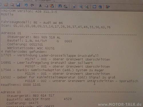

hallo ich würde gern wissen was mit meinem auto los sein könnte...und zwar wenn ich ein zwei kurz strecken gefahren bin und dann das auto wieder starten möchte springt er nicht an dann muss ich paar mal das auto an machen und mit dem gas spielen damit er wieder an geht...und dann wenn ich an der ampel stehen bleibe geht die drehzahl nach oben obwohl ich kein gas gebe und im ersten gang bin und zwischen durch holpert er dann...habe schon gedacht das es vll an der drosselklappe liegen könnte aber die habe ich heute in der werkstatt reinigen lassen und leider noch keine besserung....was könnte es nu sein bitte help lg

G62 / G2 ist der Kühlmitteltemperaturgeber.
Der wird putt sein.
Wenn der putt ist, mach der Motor, was Du beschrieben hast.
Wenn man das, was Du beschrieben hast abstellen will, und der G62 / G2 putt ist, muss man den G62 / G2 ersetzen (lassen).
Ob ein Fehler zum G62 / G2 erkannt wurde und damit die Möglichkeit besteht, dass dieses Bauteil den Fehler auslöst, kann man i.A. erkennen, wenn man die vom Hersteller implementierten Diagnosemöglichkeiten (Fehlerspeicher auslesen z.B.) nutzt.
I.A. werden Fehler zum G62 / G2 entweder im Motorsteuergerät oder Im Kombiinstrument abgebildet.
Wenn man den G62 / G2 ersetzen will, muss man wissen, was für ein Motor (Motorkennbuchstaben) verbaut ist, denn der Einbauort kann sich, je nach Motor, unterscheiden.
Und NEIN, es ist NICHT das blaue 2 oder 4-polige Ding im Wasserschlauch vorn links unten.
Der wird putt sein.

Diagnose erstellen / Fehlerspeicher auslesen mit einem Diagnosetool,
Bauteil ersetzen mit den Fingern.
Zu finden ist das Ding am sogenannten Einbauort, der sich ,je nach Motor, an unterschiedlichen Stellen befinden kann.
Da keine genauen Angaben zum Motor (Motorkennbuchstaben) vorliegen, kann man den Einbauort nicht näher spezifizieren.
Das einzige, was man definitiv sagen kann ist:

funktioniert denn die kühlwasser-temperaturanzeige im cockpit? bei mir (ANA) war der sensor auch mal kaputt - die gleichen symptome wie bei dir. beim ANA liefert der sensor allerdings die werte sowohl für die motorsteuerung als auch für die anzeige im cockpit. wenn die bei dir auch auf null stehen bleibt, hast du einen sicheren anhaltspunkt für einen defekten sensor. kosten nicht viel die dinger und sind leicht zu wechseln. mit ein wenig glück ist er auch gar nicht kaputt, sondern nur der steckerkontakt korrodiert - da hilft dann etwas rumkratzen und ein tropfen kontaktspray.

Drum ist es ein sogenannter Doppeltemperaturgeber.
Da es ein Doppeltemperaturgeber ist, von dem ein Geber für das MSG ausgewertet wird, der zweite Geber für die Anzeige im Kombiinstrument, kann man nicht zwangsläufig an der Anzeige im Kombi eine Aussage zur vom MSG erkannten Temperatur machen !
Einbauort ist im Kühlwasserflansch am Zylinderkopf.
