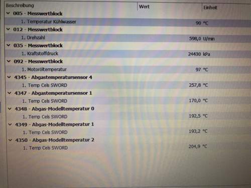

Moin,
Ich hab seit längerem das Problem, dass mein A5 3.0 TDI Facelift bei Warm gefahrenem Motor auf 600u/min runter sinkt.
Das Auto fängt an zu Vibrieren wie die Sau und fühlt sich an als würde er gerade noch abwürgen.
Bei Kaltem Zustand ist alles i.O ohne Probleme. Bei der ersten Minuten wo er Warm gefahren ist, geht er runter auf ca 700-650 u/min was ja sein muss und auch kein Problem ist. Und nach paar Minuten fahrt steht er auf 600/min.
Ich bin ratlos.
Fehlerspeicher ist Leer.
Keine Werkstatt kann mir weiterhelfen!
Und ich will nicht unnötig Geld investieren für Komponenten, die dann letzendlich doch nicht das Problem waren.
Mein Tuner meint sogar, dass er sich dabei gut fühlen würde.
Daten:
Audi A5 Sportback
3.0 TDI 245PS Quattro
S Tronic
Ich danke vorrab für eure Hilfe!

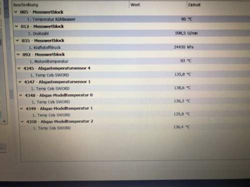

Verkokung AGR? Wenn das Ventil nicht komplett zu acht lässt der im Leerlauf möglicherweise zu viel Abgas durch.
Das müsste man an der Abgastemperatur sehen und mit anderen Motoren des selben Kennbuchstaben vergleichen. Also warm fahren, 2min Leerlauf und dann Temperatur auslesen, am besten bei ähnlichen Außentemperaturen.
Vielleicht haben wir ja einen freundlichen 3.0 TDI Fahrer der das mal machen kann.

Habe das gleiche Setup mit dem motor und Getriebe. Also wenns der CDUC ist. Könnte die Tage mal schauen was meine Werte sagen.

Hey,
AGR wurde schon gereinigt und läuft auch ohne Probleme.
Wäre natürlich sehr Dankbar, wenn mir dabei jemand helfen könnte.
Meiner ist der CDUC
@3nzo
Das Auto läuft wie ein Sahnestück.
Nur halt das geschilderte Problem.
Wäre sehr Dankbar wenn du mir deine Werte mitteilen würdest!
