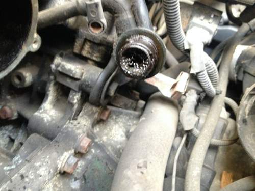

Hab gestern quasi nebenbei auch meine Drosselklappe mal grob gereinigt und der Elch lief viel ruhiger. Da war reichlich Öl aus der Kurbelgehäuseentlüftung dran.
Drosselklappe kann reichlich Probleme machen und reinigen kostet erst mal nix und ma kann einen Fehler abhaken.
Hab schon erlebt, dass jede Menge Teile ausgetauscht wurden um dann festzustellen, dass die Drosselklappe verölt war...
Hab auch schon sowas mal gehabt...
