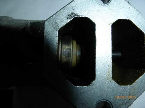

Themenstarteram 19. Dezember 2015 um 17:31
Ich habe jetzt den Drehzahlsteller abgebaut. Für mich sieht es so aus, als würde er ähnlich wie ein Thermostat funktionieren. Natürlich etwas schmutzig von innen.
Was nicht so schön ist, das ich diese beiden schwarzen, etwa 2cm großen zerbrochenen Plastikstücke in der äußeren Kammer gefunden habe. Weiß jemand, wo die herkommen könnten?
So wie die geformt sind, gehören sie zu einem größeren runden Teil, und es muss reichlich Gewalt auf dieses Teil eingewirkt haben.
Uh, ich habe es selbst herausgefunden. Der Stuzen von der Luftvorwärmung war damals abgebrochen. Den hatte ich mit Epoxykleber damals repariert. Das sind zwei Stücke von diesem Stutzen, die in den Schlauch zum Drehzahlsteller gefallen sind.
Was kann man denn mit der Drosselklappe noch so machen, wo ich gerade dabei bin?

am 19. Dezember 2015 um 18:32
Das war dann sicher die Ursache.
Die Teile müssen von irgendwoher da reingeraten sein, die gehören nicht zum Leerlaufsteller.
Die haben von innen keine Verkleidung.
Lass die Finger von der Drosselklappe, so lange sie nicht zickt.
Gerade bei ihr gilt auch: never change running Systems (or Parts).
